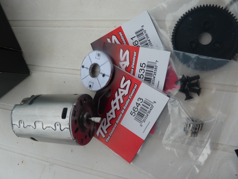

Quelques photos, j'ai reçu un tas de pièces depuis son arrivée il faut travailler doucettement, il a eu droit aussi à un bon nettoyage et graissage.
