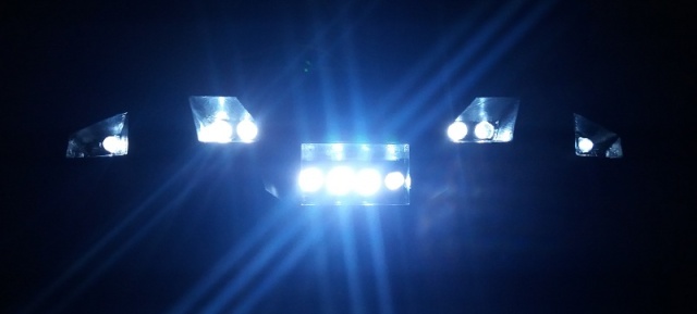

premier essai des pare-chocs AV et AR, j'ai mis du scotch alu au fond et autour des LED pour améliorer un peu la réflexion de la lumière sur l'avant, c'est pas ce qu'il y a de plus réfléchissant mais c'est toujours mieux que le noir du plastique et ça se barre pas comme la peinture, quand il est abîmé par les coups et autre, il suffit de l'enlever et d'en remettre du neuf....
X-MAXX Viceral Tek    (VENDU) - Page 3 20160375
cette photo fait penser à un développé de cylindre avec les lumières  d'admission (sans l'échappement...) ?!  ;S  :
X-MAXX Viceral Tek    (VENDU) - Page 3 20160370
avec les clignotants :
X-MAXX Viceral Tek    (VENDU) - Page 3 20160368
X-MAXX Viceral Tek    (VENDU) - Page 3 20160372
et sans baisser la luminosité, mais on voit plus rien, ça flash plutôt bien la nuit !!! :
(j'ai essayé sans le scotch alu, c'est quand même moins violent...)

la différence d'intensité est plus flagrante en réalité , bref pour un kit à 17€ ça va très bien !!!!
reste à fixer et étanchéifier tout ça maintenant !

bon en attendant de recevoir le boitier traxxas de réception pour le module de lumière, je me suis occupé de régler le problème de la Tension des batteries non affichée sur la télémétrie Traxxas via Bluetooth avec nos Smartphones et ça donne ceci,
ATTENTION, ne pas refaire comme sur les photos, c'est un montage provisoire pour tester ce dont je vous ai parlé plus haut, à savoir se reprendre directement à la source, c'est à dire raccorder un câble sur celui se situant entre la dernière batterie du montage en Série et  le Variateur VXL-6S ,
j'ai simplement mis un câble provisoirement sur le + au niveau de la connectique de batterie Traxxas ID que j'ai relié sur le câble qui est normalement branché sur le Récepteur TSM prenant la tension du BEC,
je ferais pas la suite un montage dans les règles pour une sécurité maximum...
ATTENTION, ne pas couper la résistance qui se trouve dans le bout de gaine Thermo-rétractable, (ça n'est pas un simple raccord !!!) se rependre à la suite de cette résistance en coupant la connectique rouge,
suite à cet essai, je mettrais des photos du montage définitif sécurisé dés que je l'aurais fais
Du coup en allumant la radio, le x-maxx et l'application traxxas via bluetooth : tout fonctionne correctement ! bounce
nous avons maintenant en haut à droite de l'écran du smartphone l'icone des batteries qui est bien à fond avec toutes les barres vertes pleines, signe que les batteries sont bien chargées, et la tension des batteries est  bien affichée , contrairement au départ ou l'icone batterie était toujours presque vide et la tension à 5.8 V ...
sur les photos de mon MONTAGE TEST PROVISOIRE , on voit bien les 25,1v et 25.0 v sur voltmètre de l'application !  cheers
il ne me reste plus qu'à finaliser tout ça... :
