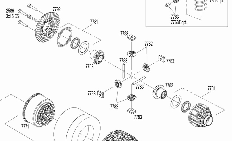

Le X-Maxx de PascalTT - Page 8 Empty Re: Le X-Maxx de PascalTT
le Mar 7 Mar 2017 - 10:02
A priori le montage intérieur est identique aux diff AV et AR si on se base sur les vues éclatées officielles.
Les pièces au détails commencent à arriver chez les fournisseurs en France :
le corps du nouveau différentiel est référencé, pas les pignons
(références terminant par un X)
+ regarde les vues éclatées Traxxas :
-satellites et planétaires identiques par contre axes et cales références en X
diff AV/AR :
Le X-Maxx de PascalTT - Page 8 Diffav10
Nouveau diff central :
Le X-Maxx de PascalTT - Page 8 Diffce10
sources :
https://traxxas.com/sites/default/files/77086-4_X-Maxx_TQi_explodedviews_161219_77086-4%20Front%20Assembly.jpg
https://traxxas.com/sites/default/files/77086-4_X-Maxx_TQi_explodedviews_161219_77086-4%20Rear%20Assembly.jpg
A noter qu'il n'y a plus que les vues éclatées du 8s sur le site Traxxas.
Nombre de messages : 25613
le Mer 8 Mar 2017 - 20:18
Merci @PascalTT cheers
Par contre ultra déçu que ne ça ne soit pas des pignons hélicoïdaux vu l'engin. Evil or Very Mad
En tout cas, hâte d'avoir les retours de ce diff en 8S. cyclops
