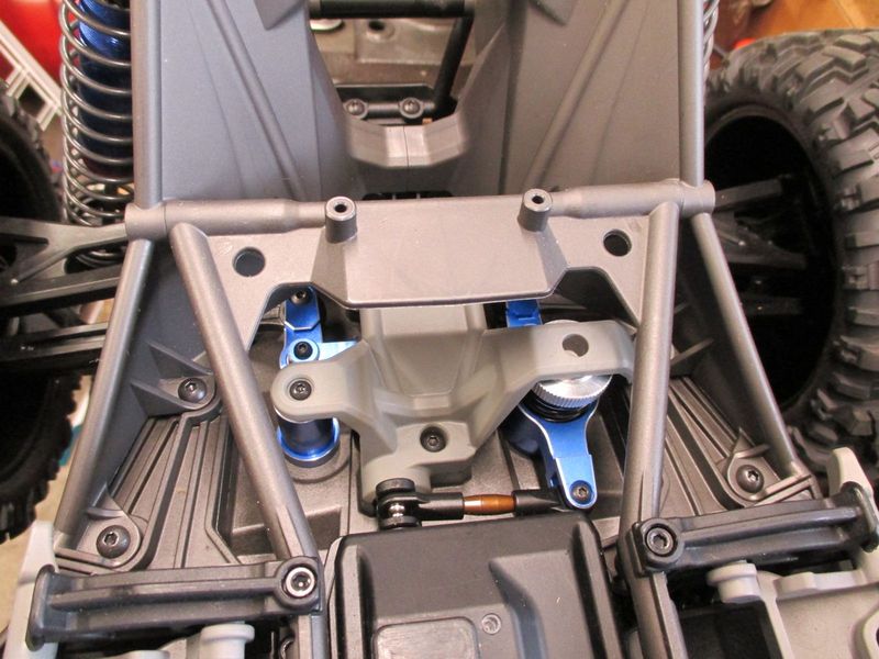

Aujourd'hui montage de la bielette GPM + l'ensemble de direction alu de chez Dhawk-Racing avec le sauve servo réglable en dureté.
Rien à dire la qualité est au rdv, c'est du plug and play.
Une fois installé la dureté se règle avec la molette couleur alu facilement.
Livré avec les roulements.
Installation rapide sans grande difficulté
Yapluka tester, vu la météo ce ne sera pas aujourd'hui Laughing
