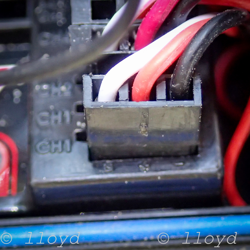

Un moment que je n'avais rien dit sur l'ERBE.... car y'avait rien à dire à part aujourd'hui.
Je branche les Lipo, j 'allume et déjà y'a un truc bizarre (le témoin ne reste pas au vert et même les ventilo s'arrêtent... Je regarde la télécommande et que voit que le le trim et totalement à gauche. Je me le remets au centre, la voiture peut avancer et reculer, mais soucis dès que j'essaie de tourner, dans un sens ou dans l'autre.
Je rentre @home. Je teste en enlevant les 2 connecteurs des servo : aucun soucis visible. Je branche le premier : pas de soucis. Je débranche le premier et branche le second : et là  ça ne tourne pas. J'arrête tout, je mets les doigts sur le servo : il est bien chaud.
Je pense que le verdit est clair : faut que je change de servo.

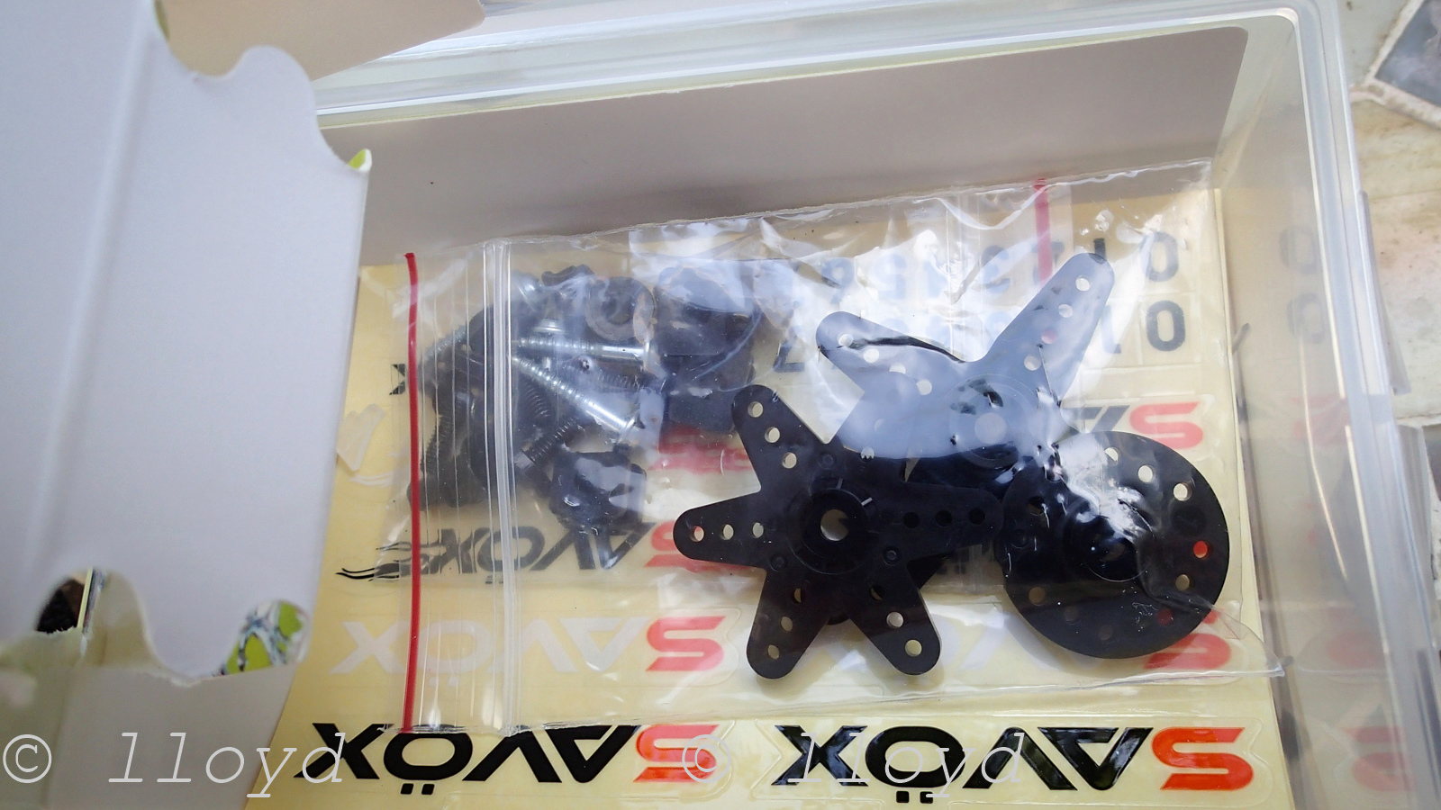

Montage et présentation du nouveau servo SAVOX SW 1210 SG.
La boite et son contenu :

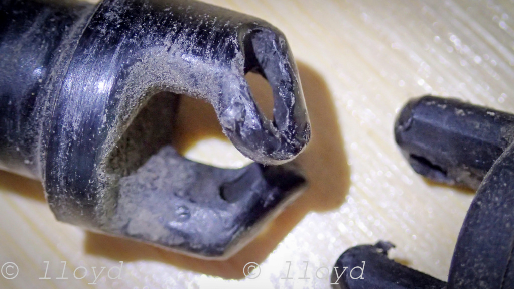

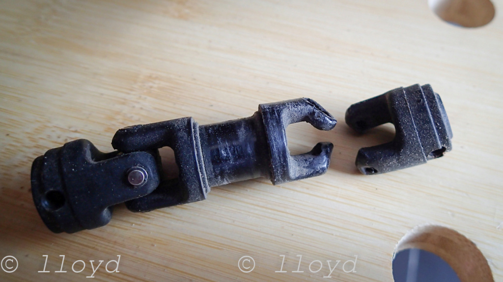

Par contre, cette fois-ci, c'est le cardan central AVANT qui a lâché taper
e-Revo 1.3 by Lloyd - Page 8 Img_5618
Reste à commander de nouvelles pièces...

Superbes tes photos !!!! Le cardan central, un grand classique en version stock. Sinon pour ne servo le sauve servo mange énormément de puissance, mais tu es gagnant en fiabilité au long terme quand je vois mes 1256tg qui fonctionne après plusieurs années de bash et meme pas étanche officiellement.

Quant au cardan, le version métal est en commande Wink
Par contre, je regarderai tout de même l'état du diff, car je me demande si le cardan n'aurait pas cassé à cause d'un soucis au niveau du diff avant ??

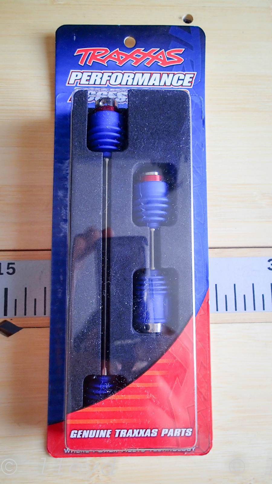

Cardan reçu :

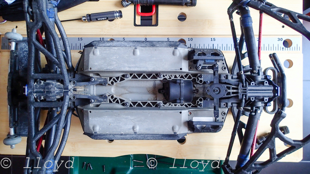

Voiture sur la table d'opération :
e-Revo 1.3 by Lloyd - Page 8 P6297614
Images du cardan cassé :
e-Revo 1.3 by Lloyd - Page 8 P6297611
e-Revo 1.3 by Lloyd - Page 8 P6297610
Du coup, je suis allé faire un tour un peu plus loin :
e-Revo 1.3 by Lloyd - Page 8 P6297615
e-Revo 1.3 by Lloyd - Page 8 P6297613

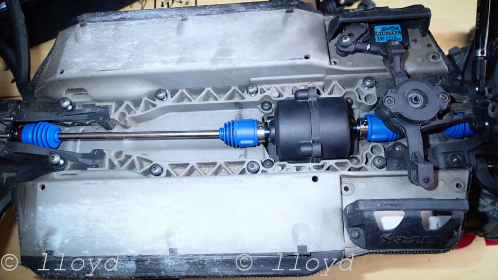

Vis à vis du diff. avant, j'ai démonté jusqu'à voir le pignon d'attaque et je n'ai ressenti aucun point dur à la main, alors je ne suis pas allé plus loin.
Je pense (et j'espère) qu'il n'y a pas de soucis dans le différentiel avant.
J'en ai profité pour tout nettoyer Wink

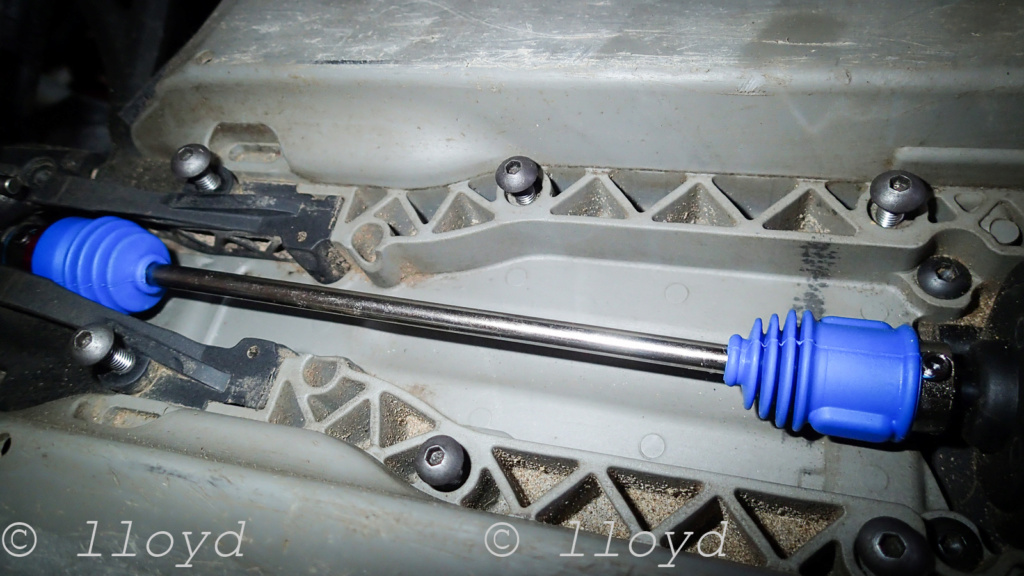

Ensuite, remontage et mise en place du nouveau cardan :
e-Revo 1.3 by Lloyd - Page 8 P6297617
e-Revo 1.3 by Lloyd - Page 8 P6297616
e-Revo 1.3 by Lloyd - Page 8 P6297618
Y'a plus qu'à retourner rouler Smile
