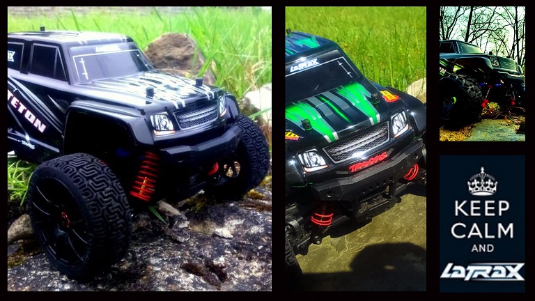

Bonjour à tous,
Après plus de 20 ans sans toucher une voiture RC, j'ai décidé de m'offrir une Latrax Teton. Pourquoi un aussi petit modèle me direz-vous? Tout simplement parce que je voulais un véhicule qui ne prend pas de place dans le coffre de l'auto, que je puisse sortir rapidement et ranger aussi vite ... Tout en pouvant quand même m'amuser un max.
Avant, j'avais bien eu quelques Nikko mais, rien de comparable au niveau de la nervosité. Et puis, beaucoup de choses ont changé depuis l'époque: batteries Lipo (???) ou nimh? Brushed ou brushless (???)? Beaucoup de vocabulaire que je ne connais pas encore!
Donc, sur mon Teton, tout est d'origine! J'ai juste ajouté les écrous verts sur les jantes pour lui donner un petit côté "bling-bling" pas désagréable.
Si vous avez des infos sur le véhicule à me donner, je suis preneur. Si vous connaissez sa vitesse max. à l'état d'origine, je suis preneur aussi car, je ne trouve rien. Et puis, en fouillant le forum, je pense que je vais enfin comprendre les dernières évolutions des RC.
En annexe, une photo du petit monstre!
Bonne journée!
