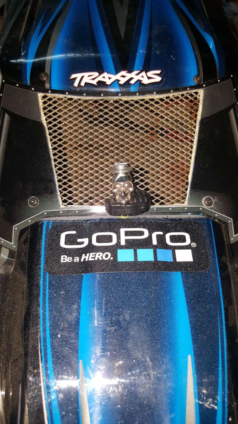

grille sur l'ouverture carro faite pour la gopro (vu que plus de place à cause de l'esc) et petite déco.
Ééénooormeee - Mon X-Maxx Bleu! 20160439

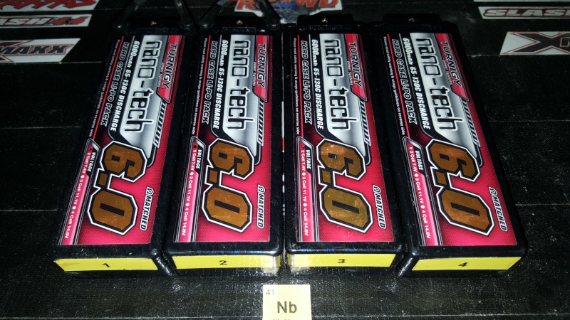

Les lipo pour, peut être, faire un essai en 8s (je ne pense pas que ce soit des "gold" rien n'est noté)

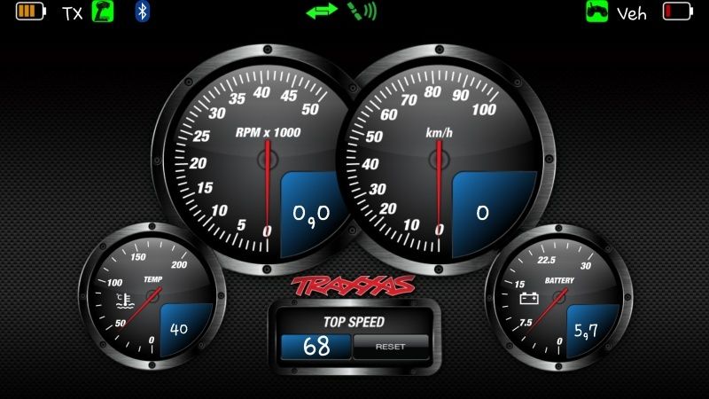

mercredi il y a 2 semaines je suis allé rouler, j'ouvre l'appli Traxxas : mise à jour (eh merde!).
Au 2ème essais (après 45mn, réseau du trou du c.l du monde oblige) c'est ok, ouf je peux rouler cheers
Du coup la vitesse maxi est en km/h !
Ééénooormeee - Mon X-Maxx Bleu! Screen10
Ééénooormeee - Mon X-Maxx Bleu! Screen11
