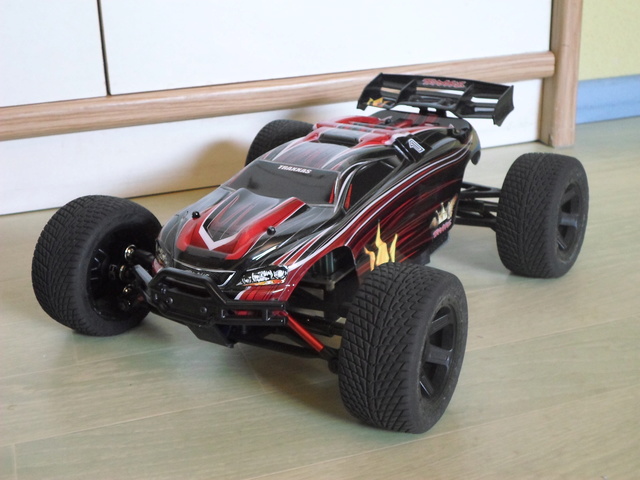

la machine... avec les PL Road Rage dans sa version route sa tient super bien le sol! le centre de gravité se ressent plus bas c'est tres agreable et tres stable (la prise de rouli est minimal du à la hauteur de caisse moins importante et au CG plus bas qu'offre le Strappo), il tient mieux la route que son homologue moteur 380 chassis stock + BAR et perso je prefere le comportement des amortos GTR option 7061X à celui des GPM (c'est plus souple), la config ressorts purple / huile 80w arr et 70w av est vraiment pas mal du tout combiné à ma hauteur de caisse legerement plongeante et assez basse... tres bien au passage que ces multistar 3S 40/80C 1400mah (je tourne en // je rappel)

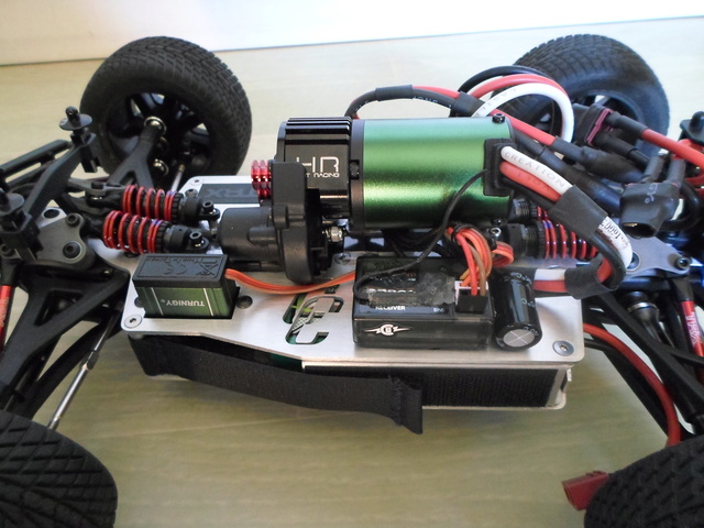

de face, rien ne depasse le sidewinder s'integre parfaitement et bien mieux que sur le chassis stock Twisted Evil

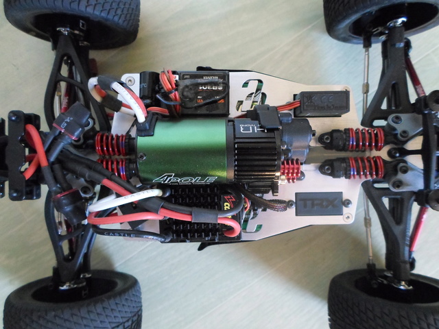

installation minimaliste mais qui performe du tonnerre! de plus l'ensemble se refroidit bien mieux c'est l'ideal avec le Big Block (la dissipation thermique est bien meilleure), c'est presque du 1/14 dans les dimensions avec les triangles 7132R Wink

de haut

le MERV version moteur 380, robuste, performant & polyvalent, tel qu'il est là il est l'equivalent d'un TSM derniere generation mais "ready 3S" pour du vrai lol Cool vraiment sympa le gyro! contrairement à l'autre qui est plus orienter piste / bitume ce dernier est un pure basher!!! le CG bas du combo 380 combiné au sway bar HR sur le chassis stock offre un tres bon comportement de conduite

je trouve que ça le fait grave avec les extended 7132R, ça l’agrandi! c'est peut-être perso et sans même parler tenue de route mais je trouve ça plus jolie qu'avec les triangles stock...

sinon j'ai reçut mon heatsink (trx3374) et mes Road Rage Twisted Evil, sont magnifique ces pneus et pour la route comparativement à la taille du Merv ils sont juste parfait, tres bon rapport chauffe/performance/accroche il parait... petite photo pour feter ça même si pas encore dessus, j'ai hâte... (si ça me prend je fait les ecriture sur les pneus en blanc comme sur les trencher's meme si moins evident à premiere vue sur les road rage, mais c'est magnifique)
E-Revo's 1/16 Brushless 3S (380/540) 111

sinon deux petites photos prisent entre temps...
E-Revo's 1/16 Brushless 3S (380/540) 310
E-Revo's 1/16 Brushless 3S (380/540) 610
