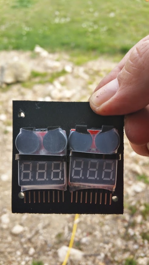

Du coup  installation des sécurités lipo....
JCLC en summit et de deux... pb resolue page3 merci - Page 2 20150338
JCLC en summit et de deux... pb resolue page3 merci - Page 2 20150339
JCLC en summit et de deux... pb resolue page3 merci - Page 2 20150340
