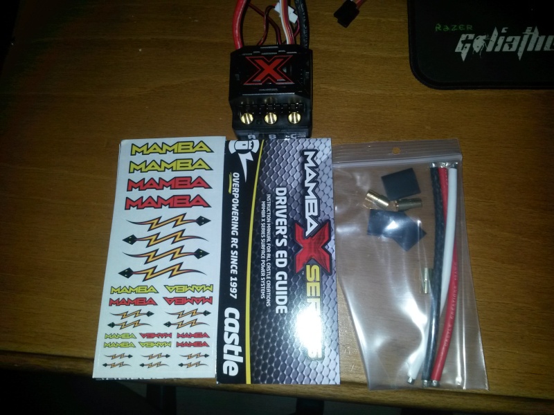

j'ai enfin remplacé mon ESC, le mamba monster est parti en garantie et quand je le reçoit je pense le revendre avec le 2200kv
du coup j'ai pris le Mamba Monster X car je ne connait pas le sav hobbywing et j'ai pu lire qu'il n’était pas aussi bon que celui de castle, c'est toujours mieux un bon sav en cas de pepin  Wink
et puis j'ai pu avoir le MMX pour 135$ quand il était en réduction
donc voici mon nouveau support contro, l’ancien était plutôt bof :S
E-REVO >>> B-REVO + 1717 / support homemade et diff LST - Page 2 Img_2030
c'est assez serré, il y a 1 ou 2 mm entre le support et le moteur
E-REVO >>> B-REVO + 1717 / support homemade et diff LST - Page 2 Img_2031
MMX recu :sup:
E-REVO >>> B-REVO + 1717 / support homemade et diff LST - Page 2 Img_2032
monté sur le b-revo
