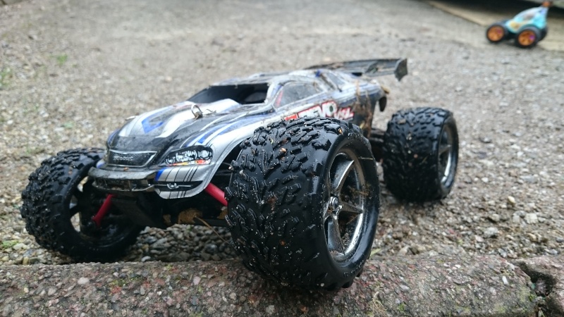

a la demande je met quelque photos prise juste avant Twisted Evil Twisted Evil
E-revo preparation et modif Dsc_0012
E-revo preparation et modif Dsc_0013
E-revo preparation et modif Dsc_0014
E-revo preparation et modif Dsc_0015
E-revo preparation et modif Dsc_0017
desolé elle toute sale ^^ terre et herbe j'adore What a Face :prosterne:

wahh!!! didons, elle toute neuve...pour une voiture de 2010.
on dirait qu'elle a pas rouler le moindre centimetre..encore là le ticket sur les cables du contro.
mis a part les rayures sur le P.C. avant et l'ouverture sur la carro.
très sympa les TOF...c'est plus jolie qd c'est sale, hein?
une petite question,c'est quoi le petit truc sur la 1ere photo en haut à droite?

Le truc c est une voiture rc de ma soeur, je déjà essayé la moustiquaire mais ma colle est morte, en fait quelle colle est compatible avec les peintures ? En tout cas j avoue elle est belle comme ça ! ^^
