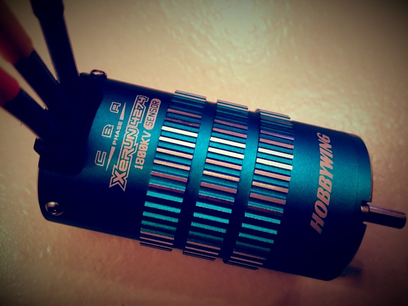

Je vais donc présenter mon E-revo brushless qui était en brushed de base.
De plus je vais en profiter aussi pour vous poser quelques questions et vous demander conseilles...:honte:
Modifications actuelles :
- Combo Hobbywing 1800kv/150A
- Wheelie barre Traxxas
- Barres anti roulis Techno RC
- Plaque mono moteur Traxxas
- Couronne 56T Traxxas
- Pignon moteur 21T Robinson Racing
- Lipo Nanotech 5000 mah 6s 45~90C

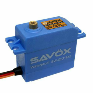

Je vais bientôt mettre deux servos de direction Savox à la place des deux traxxas, qui a mon goût sont trop lent! :sac:
 Est ce que l'on doit additionner la force des deux servos de direction? Dans mon cas 16,5kg x 2 =  33kg de puissance.
Ou est ce que les deux servos me donneront que 16,5kg de puissance?
Re: Le joujou de Eyko31
le Dim 30 Nov 2014 - 3:34
Pour ce qui est de la puissance, oui elle s'additionne.
Mais sans savoir de quels servo tu parles, impossible de dire s'ils sortiront bien les 33kg
Par contre, avoir 33kg de couple, ou meme 50kg, au lieu des 18kg d'origine, ne résoudra le fait que tu les trouves trop lents.

Les 2x10kg étaient presque au même prix, donc autant partir sur du 2x16,5...
J'ai essayé de chercher une réf sur le net en 16,5kg savox waterproof, rien trouvé juste du 15kg.
(Petite précision j'ai passé commande au magasin juste avant la fermeture) mais le vendeur savais de quoi j'avais besoin, il avait un revo donc il a du passé par les même étapes Smile
J'avais un buggy avec un servo savox qui d'après mais souvenir était plus réactif et plus précis... sûrement du au temps de réponse du servo qui devait être plus faible et au poids de la machine!
J'aurais la réf pour les servos mardi jour d'ouverture du magasin.
Merci pour ta réponse Gsxzera :nickelcool:

Tu as toutes les infos sur Servodatabase
Ce n'est pas la force du servo qui de donnera plus de vitesse mais le speed
Attention les Savox on réputation de cramer de plus cela vas pomper beaucoup d'énergie il va sûrement te falloir un Bec

J'ai pas les yeux en faces des trous pour chercher, mais il aurait mieux valu que tu prennes un seul servo plus rapide, et avec plus de couple que ceux d'origines. Parce qu'un seul servo consomme moins que 2 servos.
Perso, sur mes 2 Revo, devenus depuis, B-Revo, j'ai un mono servo à la direction SAVOX SC-1256TG
Je les avais pris chez le fameux Monsieur au Revo ça fait maintenant quelques années 4 si je ne me trompe pas, et je n'ai jamais eu le moindre petit soucis (Je touche du bois)
Plus de 30kg de couple, c'est bon pour un Summit d’après ce que je lis sur les commentaires de leur proprios.
Il y a un sujet sur Servo/Servos Direction 12/20/30 Kg-Cm pour 1/8

Je vais lui en toucher un mot pour le BEC (si il doit y en avoir un c'est lui qui va me l'installer) et ensuite pour le mono ou duo servo c'est aussi une question d'équilibre et d'esthétisme!
Sans parler du bras de direction qui aurait un côté vide :S (les goûts et les couleurs).
@Gsxzera tu a raison je vais bien regarder qu'ils soient assez rapide! Il me semble que seux d'origine font 0.17ms  Question je sais que la réf commence par sw qui correspond au waterproof.
@Marcogti tu a quoi comme servo et sur celui de Max? En mono ou duo? BEC ou pas?

Savöx SW0231MG
le Mar 2 Déc 2014 - 18:47
Salut à tous
J'ai la réf des servos que j'ai commandé, ceux sont des 15kg/0,17s pignon en metal/waterproof.
Pour le BEC pas forcément nécessaire car il ne consomme pas énormément à confirmer lors de l'installation!

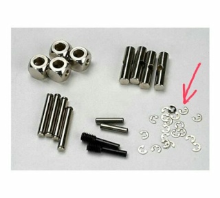

Salut à tous
J'ai besoin de vôtre aide, je cherche des petits circlips de 1,5mm ( car j'en ai perdu juste un ) j'ai trouvé sur le net mais je ne suis pas sûr que se soit les bon. Pas envie de me payer un kit de réparation traxxas à presque 15€, dont je n'ai pas l'utilité pour l'instant.
merci d'avance
