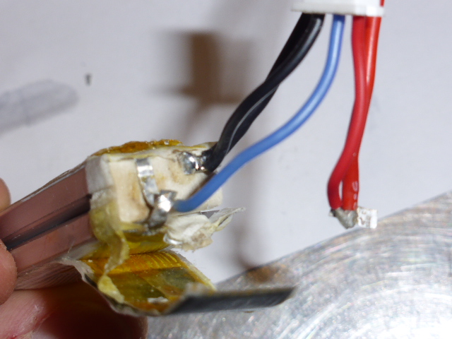

bonsoir
je me suis rendu compte en voulant vérifier une lipo 2s 300mah qu'il y avait un problème de connexion.
Apres dissection il se trouve qu'il y a une patte de cellule qui s'est littéralement cassée au niveau de la cellule.
je ne peux donc pas la réparer Sad
la question est donc que faire de cette batterie ? je vais peut etre la garder en faisant une 1s mais comment se debarasser de l'autre cellule?
voici les photos:

et ben tout dépend de ton degrè d'aversion au risque.
à mon avis, tu la neutralise et puis poubelle.
au mieux tu recupéres la fiche traxxas et celle d'equilibrage.

C'est Dead.
+1 avec Karim.

J ai fait ca avec une bassine d eau salée juste a coté ainsi que le sac a lipo.
la batterie est vraiment petite elle fait pas plus de 5cm de long.
Je pense que je vais garder la cellule intact pour alimenter des led et l autre je m en debarasse.
Mais justement comment s en debarasser en sécurité ?

lorsque mes lipos ont légérement gonflées (que j'utilise tj d'ailleurs en attendant mes nouvelles-qui ne sont tj pas encore rentrées au pays.... pfffff), j'ai parcourus le net pour voir comment les neutraliser, voici deux liens qui pourront surement t'aider
LIEN 1  &  LIEN 2.
fais nous un petit post de neutralisation, il sera le premier du genre sur le FOFO, non?
a+ et fais attention.

@karim: merci, c est bien ce que je pensais, mais moi je pourrais pas decharger la cellule avant de la mettre dans l'eau vu que je n'ai plus de connectique :/

je vois pas vaiment comment faire, je chercherai sur le net tt à l'h.
sinon, tu poses gentiment la lipo par terre, trouves toi une pelleteuse 1/1 , tu t'installes derriere le volant et tu.... je te laisse deviner la suite. :cowboy:

Avec Aureli1 on les perce.
Mais attention ! Il faut que la lipos soient déchargée au préalable, sinon bonjours les flammes / grosses fumées.
Je le répèterais jamais assez; tous ceux dont on parle, est dangereux !
S'il vous plait, faites attention ou au mieux, faites le avec une personne qui a de l'expérience/pratique dans le domaine.

y'a pas de centre de collecte de ce genre de batterie en france?
c'est etrange que dans un pays où le modelisme est une pratique trés courante, il n'y est pas de centre de collecte/recyclage pour ça!!!
au pire,vous pouvez pas la déposer chez les centres de collecte de batterie de voiture par exemple?

En France, il y a des mag comme LeRoyMerlin, Bricorama, etc. qui ont des bacs où l'on peut déposer des accus, des batteries Gratuitement !  cyclops
Attention toutes fois à ne pas laisser les files dénudées, etc.
Bref la préparer un minimum, même pour la jeter.
