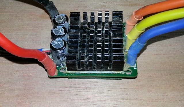

Ah... ben ca avance un peu alors ton problème.
Regardes ton cablage, moi j'ai eu un soucis avec mon MM, ca le faisait la même chose que toi, des coupures assez souvent et ca marchait bien aussi de temps en temps.
Jusqu'au jour ou j'ai un peu tiré sur le rouge du contro, pour le nettoyer, et il m'est resté dans la main...
Il était sectionné à l'intérieur de sa gaine, pas complétement au début, puis de plus en plus, jusqu'a ce que je tire dessus. ^^
Donc je te conseille de faire comme moi, tire sur tes cables, branlottes les un peu pour voir si tu arrives a avoir des coupures voiture a l'arret. Avec un peu de chance il va t'arriver comme moi ? tu vas rester avec un cable dans la main. ^^
edit : GSX, il me vient une question, à la suite de la lecture d'un autre post ou tu parles de tes batteries... elles ont quelle age ? et combien de cycles de charge à peu pret stp ?
Re: [Résolu]Baisse/Perte de puissance/coupures/ XERUN 150A
le Ven 21 Fév 2014 - 22:07
J'y ai cru, mais "malheureusement" tous les fils tiennent très bien :S
J'ai même contrôlé interrupteur...
Quand j'ai vu la photo en plein écran, j'ai cru que j'avais trouvé d'ou venaient ces coupures, quand j'ai vu la soudure du fil noir...
Mais en fait non, apparemment, ce n'était qu'une ombre.
J'ai contrôlé la soudure à la loupe, elle n' aucun défaut :S
J'ai essayé de mettre un condo, mais ça ne change rien, j'ai toujours des coupures  Evil or Very Mad
En y réfléchissant un peu, je suis entrain de me demander si le problème ne viendrait pas tout bêtement du récepteur...

@Gsxzera a écrit:En y réfléchissant un peu, je suis entrain de me demander si le problème ne viendrait pas tout bêtement du récepteur.
aaaah oui sa aussi en effet c est très plausible toute facon c est en y allant par elimination que tu trouvera d ou ca vient au juste.
De plus c est vrai que les soudure on l aire nickel donc faut explorer d autre possibilité.
Courage tu finira par mettre le doigt sur le problème Wink
Nombre de messages : 1867
le Ven 21 Fév 2014 - 22:22
@gsx : apres rien ne t'empeche de refondre un peut l’étain et d'en réinjecter du nouveau Wink
le Ven 21 Fév 2014 - 23:12
J'ai voulu refondre l’étain, mais j'ai préféré ne pas y toucher...
Les soudures sont supers petites et trés proches les unes des autres.
J'ai pas eu envie de faire un pont...:S
Et puis grossi à la loupe elle est nikel.
