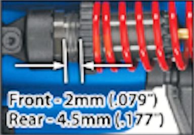

Par contre je me suis posé la question a quoi servent ces réservoir additionnel. J'ai donc cherché mais les info sont pas facile a trouvé. Je suis quand meme tombé sur un sujet ou un mec explique que ce reservoir est la pour faire une reserve pour pallier a la surpression quand donné par la tige d'amortisseur quand elle rentre. Je te donne le lien si ça t’intéresse :
http://www.rcmag.com/modules.php?name=Forums&file=viewtopic&t=15021
mais ce que j'ai l'impression de comprendre c'est qu'il ne fait PAS remplir ces réservoir additionnel ! ( ce que je fait a chaque fois et bien sur j'ai tous gardé SAUF le papier de remplissage des amorto )
Et je suis presque sur que les piston arriére ne sont pas les meme que les avant... c'est pas possible d'avoir autant de différence...

les pistons : je dit bien 13mm AVEC joint! la mesure est faite SUR le joint. LE piston coulisse tres bien dans le corps. Maintenant j'ai un peut de mal a comprendre comment tu peut avoir des piston ( oui les traxxas non jamais eu de joint ) sans joint pour régler au petit oignon... Si tu n'as pas de joint l'huile passe aussi par la et ton trou calibré te sert a rien.
Les tiges sont abîmé effectivement mais pas non plus HS. le principal est la: pas de rayure profonde avec un bord saillant et la tige est toujours bien droite. Donc pourquoi de l'air passerait ? Je t'ai aussi mis en photo les joints qui sont les mien au bout de 2 ans. Ils ne sont pas craquer ou déformé.
Maintenant un amorto ne ce fait pas par ça tige. si c'est etanche en haut et en bas que la tige est droite il n'y a pas 36 miles solution au problème de la "molitude" .... sa viens sois du piston soit de la membrane. Vous me dite que le piston n'as pas de joint. Je peut en conclure que si les amortos commence a devenir malgré une huile épaisse, c'est que le piston c'est usé (plastique sur alu on c'est qui s'use le premier).
Pour en revenir au membrane, Dude m’explique que les réservoirs sert a compensé la tige qui rentre dans le corps. Hors une simple membrane fait la meme chose. Hors les réservoir on quand meme un volume bien plus grand que les tiges ce qui pourrait laissé pensé que ils ne sont pas que pour la tige ( en passant merci the Dude pour l'explication Wink ). Je pense que les réservoirs sont la aussi donné une certaine rapidité de réponse sur des oscillement répété court et tres rapide mais gardé un amortissement sur une grosse réception. ( ce qui dans la realité ne fonctionne pas tres bien lol )
