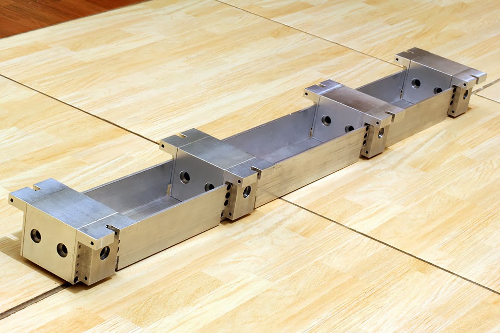

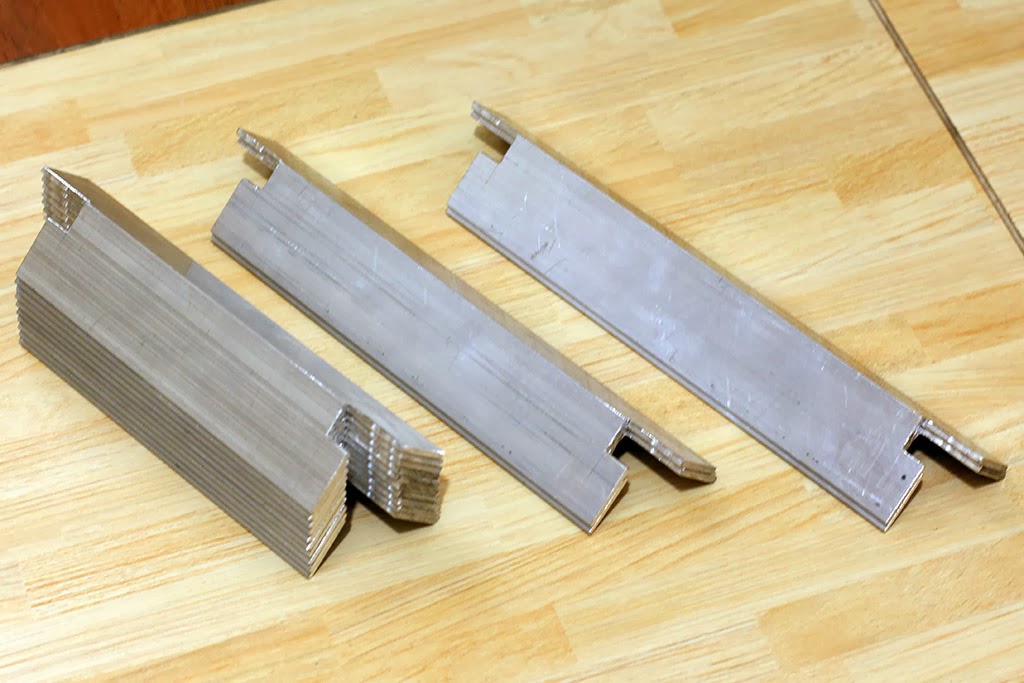

Now do the aluminum frame.

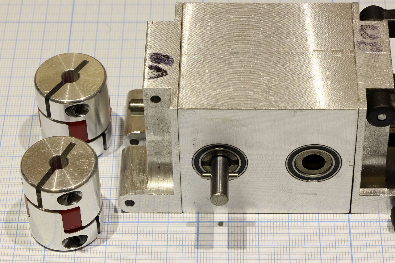

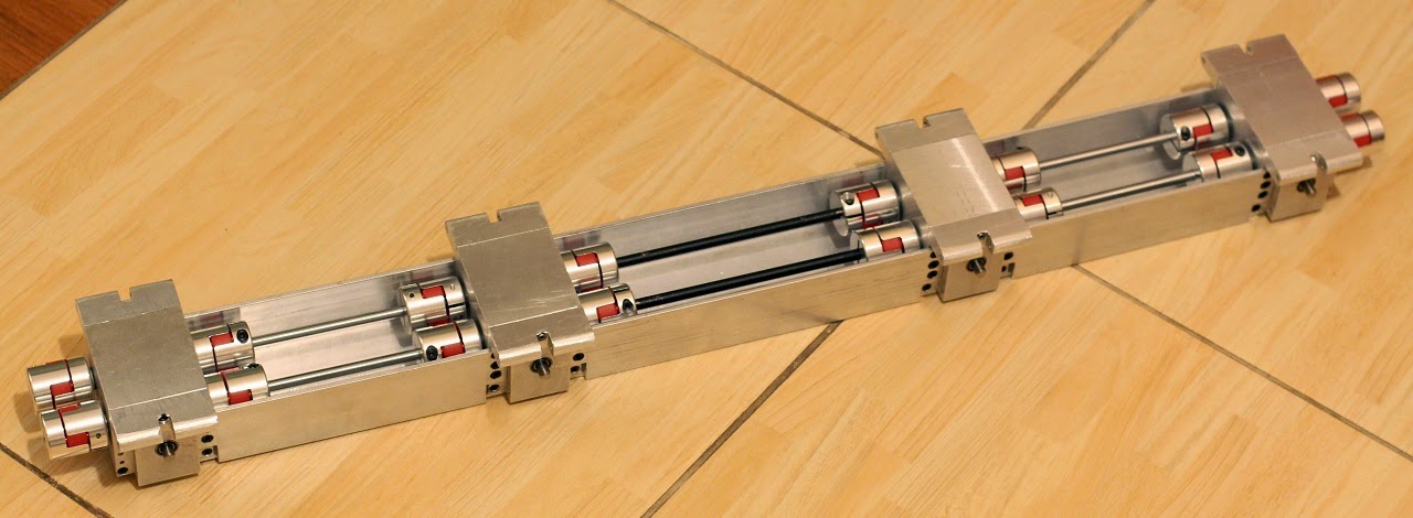

Éléments de vue
Krohpit Topol-M 16x16 base E-Maxx IMG_5093
Centrez cadre avec quatre réducteurs.
Krohpit Topol-M 16x16 base E-Maxx IMG_5115
D'autres réducteurs maintenant au 8x8 BTR-80. Je veux tester BTR sur le tambour, puis je le démonter.

J'ai un peu du mal à comprendre le fonctionnement générale du bidule….
Je vois un moteur thermique bi-cylindres accouplé à un moteur BL + deux moteurs BL Tekin sur la boite.
Tous ces moteurs tournent en même temps? Ou le moteur thermique entraine une dynamo qui alimente les deux Tekins et donc remplace les lipos??

Oui, le moteur de carburant tourne le générateur qui alimente le moteur Tekins et frais lipo batteries.

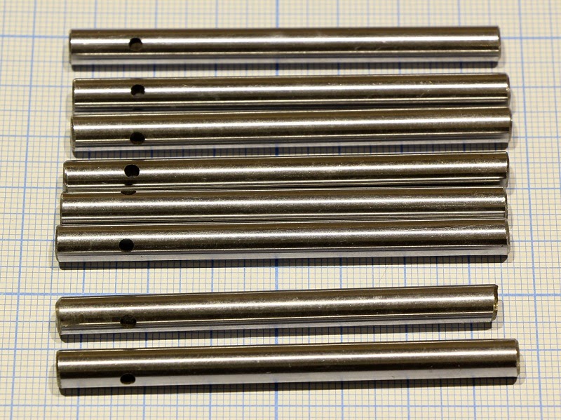

Made new version shaft and gear coupling

Center frame gear assembled and connected drive shafts
Krohpit Topol-M 16x16 base E-Maxx IMG_6217_2
Krohpit Topol-M 16x16 base E-Maxx IMG_6218_2
Weight is large, but the Topol-M should ride in azimuth  Very Happy
Ease of construction - shafts, couplings, gears, bearings can be replaced without removing the gearbox from the frame.
