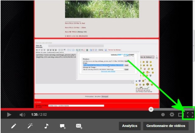

Mise en ligne des images sur le forum
Pour afficher la vidéo en plein écran tu cliques en bas à droite (Voir la flèche verte)

Bon ça c'est compris, mais je tiens à te dire que la vidéo est flou de chez flou

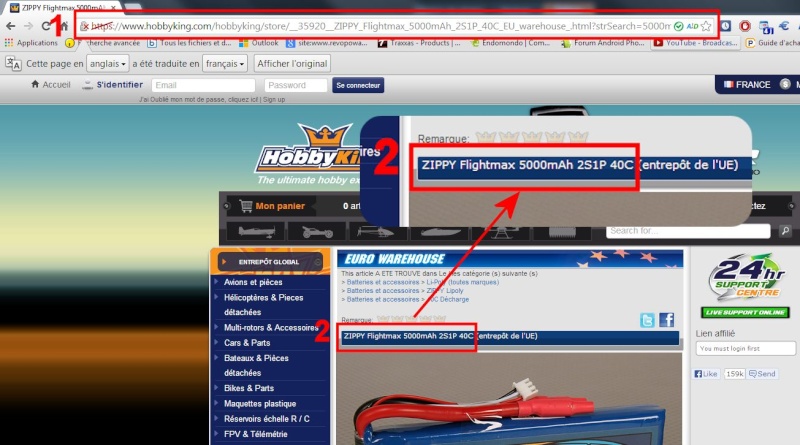

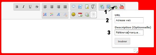

Maintenant que tu sais mettre des images sur le forum
Pour que tu saches faire des liens pour que ce soit plus simple de savoir de quoi tu parles.
1 Bouton pour ouvrir la fenêtre de création des liens.
2 Champs ou tu vas coller l'adresse de la page internet.
3 Champs ou tu vas coller ou saisir la marque et surtout la référence.
L'idéal c'est d'avoir un maximum d'infos qui permettront de savoir de quoi on parlait si jamais le page internet venait à être supprimée
ant - Page 2 Image128
Sur la page internet:
1 Tu copies l'adresse de la page et tu le colles dans le champs adresse 2
2 Tu copies la marque et le modèle de la lipo. Par exemple ICI ZIPPY Flightmax 5000mAh 2S1P 40C que tu colles dans le champs 3
ant - Page 2 Image316
Pour finir tu cliques sur insérer
ant - Page 2 Image613
Et tu as ton lien
