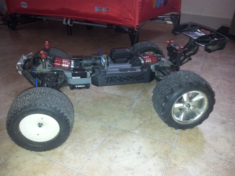

salut tous le monde
ca y je prend le temp de vous presenter en photo mon revo et ca transformation complete de A a Z en e-revo brushless hobbywing
du 2.5 au 3.3 puis au brushless
avant et avec les copains:
presentatation d'un e-revo brushless hobbywing 2012-012
presentatation d'un e-revo brushless hobbywing 2012-011
demontage et suppression des elements propre au thermique
presentatation d'un e-revo brushless hobbywing 2012-010
deja remonter sur chassis plastique trop presser pas pris de photo detaillé en cour:
presentatation d'un e-revo brushless hobbywing 2012-114
coup de jeune sur les jantes et essai pour une cage:
presentatation d'un e-revo brushless hobbywing 2012-115
presentatation d'un e-revo brushless hobbywing 2012-116
presentatation d'un e-revo brushless hobbywing 2012-118
presentatation d'un e-revo brushless hobbywing 2012-119
presentatation d'un e-revo brushless hobbywing Hobbyw10
presentatation d'un e-revo brushless hobbywing Hobbyw11
presentatation d'un e-revo brushless hobbywing E-revo10
voila pour la premiere parti qui a redonner vie a mon monster en brushless
les photos sont peut etre un peu grosse desoler ces des vieux dossier...
je vais faire du tri pour mettre des plus ressente avec mes derniere modif et options
a bientôt Very Happy

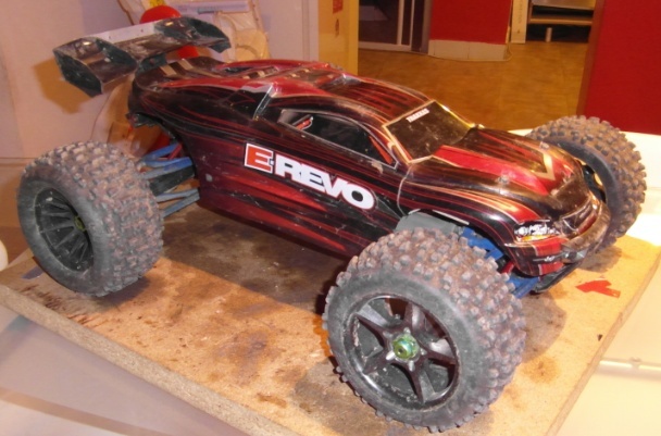

le voila dans sa configuration actuel...  vil-super
combo hobbywing xerun 150 A 2000kv
programation un peu modifier(un peu de mal sur ca)
pignon 18 courronne 54
lipo principal 6s 2x3s: lion power 3s 4200mah 30c ///// autonomie 45minutes controlé
                  4s 2x2s: gens ace 2s 5000mah 40c ///// 28minutes controlé
4s 2x2s: orion carbon pro 2s 5000mah 90c ///// 16minutes controlé
4s 2x2s: turnigy 2s 5200mah 30c /////
amorto avant corp teflon ressort violet huile 650 piston 2
amorto arriere idem avant huile 950 piston 1 (changement fait) j'ai recu des chapes new model avec la bague resistance 3 sorti sans trop y taper dedan... vil-boude2
basculeur p3 (p2 en commande) recu et poser
kit bar anti rouli en commande... recu et poser avec biellettes option rouge ref: 3738 (chape devisser pour avoir la bonne taille)
je ferais des mises a jour si besoin...

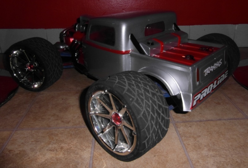

mode bitume avec carro hot rod
presentatation d'un e-revo brushless hobbywing Fini_m17
presentatation d'un e-revo brushless hobbywing Fini_m18
presentatation d'un e-revo brushless hobbywing Fini_m19
