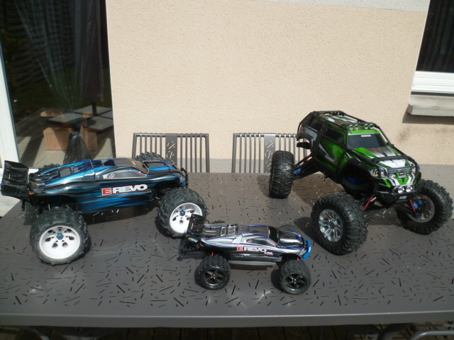

Salut les fous de la gachette ! La famille s'est encore agrandie alors...
Passant par là, j'me colle à la présentation de mon porte-clés Twisted Evil
Alors, voici mon Merv, il s'agit d'un chassis acheté d'occaz que j'ai immédiatement remodelé à ma sauce ( surtout en fonction de mon budget :honte: qui en a pris un sérieux coup depuis que j'ai remonté un 2ème Erbe pour mon fils  )
Bref... Ce Merv était motorisé par un combo vélinéon/hobbyking 60A, que j'ai remplacé par un Castle Mamba Max / 5700kv (je lui avais collé le MMP, mais le Max suffit amplement), le tout sur un support 540 Hot racing.
J'ai remplacé les cvd centraux et de roues Hot Racing par des "option Traxxas" , que je sais plus fiables car un a cassé lors d'un essai dans ma pelouse... :S , et lui ai ajouté les push rods / turnbuckles "option" (incontournables), Le sauve servo a été remplacé par un modèle en alu de chez Hot Racing. Vous remarquerez les nouvelles godasses qu'il va recevoir : des Dirt hawg II sur jantes HPI...Enooormes !!!!!! Mis à part les traditionnels triangles RPM en cours de livraison, ce sera tout pour l'instant ! (enfin je crois...:siffle: )
Je roule en 2 et 3s et tout ce que je peux dire c'est que ça envoie du bois pour un nain Twisted Evil Je ne regrette absolument pas d'avoir cédé à la tentation du 1/16 , mais seulement de ne pas l'avoir fait avant !!!!!
Place aux photos:
Mon nain.... P1020213
Mon nain.... P1020214
Mon nain.... P1020215

encore un mini sur nos routes de france et de Navarre sans oublier nos copains d'outre Atlantique !!!!
C'est un moustique de compète !!!!

Yep, un de plus !.... et j'avoue trouver ce joujou vraiment hyper fun ! Un peu fragile de conception stock je dois dire , mais une fois fiabilisé, c'est une tuerie ....Par contre les porte-fusées alu sont-ils vraiment utiles ? J'ai gardé une certaine amertume envers ceux que j'avais mis sur mon premier 3.3 il y a longtemps, et depuis je ne jure que par tekno rc pour mes 1/8...
Nombre de messages : 25613
Mon nain.... Empty Re: Mon nain....
le Jeu 29 Aoû 2013 - 22:15
Apparemment il vaut mieux, surtout avec le combo que tu lui coller. Very Happy
Tu devrais le renforcer encore un peu.
Mon nain.... Userba10
Willdodo
Willdodo
Nombre de messages : 222
Localisation : Anzin (nord)
Date d'inscription : 30/01/2010
le Jeu 29 Aoû 2013 - 22:36
Tu veux parler des renforts chassis ? j'y avais pensé , mais hier encore j'ai testé en 3s et je pense ne rouler qu'en 2s finalement car c'est ingérable, ça part dans tous les sens... Par contre le combo ne chauffe vraiment pas beaucoup ! j'ai bidouillé un ventilo de MMM pour l'ESC et ça fonctionne nickel !!!!
