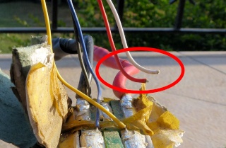

Bon alors après démontage voila ce que cela donne !!!
Je pense que la panne est évidente !!!
Maintenant il faut rassouder tout cela mais le hic c'est que j'ai un doute !!
Ou suis-je sensé souder le rouge et le noir ? Je pense que c'est a la base des cable de la même couleur qui vont a la prise traxxas mais si quelqu'un voulait bien me le confirmer afin que je ne fasse pas mon rambo !!

c'est ça, t'as tout bon !!!
le noir sur le noir, le rouge sur le rouge Wink
et vire moi tout ce sable sur le scotch !!! la cilice ça fait contact affraid

2 cables en même temps ta fait fort la Laughing
Exactement sa à la base des cables de même couleur.
Fait bien gaffe quand même en soudant parce que comme tu peut le voir les 2 soudures sont super proche.

Par contre avec le rouge et noir je en voit pas ou je doit souder Jeanne Mas !!!
vil-36chandelles
Je vais carrement virer le scotch et refaire la lipo avec du scoth renforcé noir.
Les soudures doivent etre pile à l'emplacement des anciennes ou je peux les décaler un peut ? parceque de toute facon j'ai l'impression que les 2 fils sont soudé ensemble.

:honte: tu chipotes là !  évidement tu peux décaler un peu, du moment que c'est en contact avec le gros point de soudure ... Rolling Eyes
après, comme disait Metal, fait gaffe en soudant le petit fil, le gros risque de se déssouder et d'aller faire contact avec l'autre gros... et là, c'est le drame !!!

Bon voila j'édite le message donc vous avez deviné que c'est la force du coté pas obscur qui a gagné !!
vil-costaud
j'ai pris des photos au fur et a mesure pour aidé d'éventuelles personnes qui auraient le même problème dans le futur.
Voila ce que ca donne après avoir ressoudé les 2 fils aux bons endroits !!! (merci encore pour vos précieux conseils ! :chapo:) Pour la soudure (pour éviter le risque de dessouder le fil d'alim et les étincelles voir la fin de la batterie !) j'ai d'abord étamé le fil a souder d'une grosse goutte d'étain et j'ai eu juste a chauffer la partie batterie mais sans aller jusqu'à fondre l'étain en place et ça a permis a mon fil étamé de se coller. (merci papa pour cette astuce et son coup de main !)
Ensuite je l'ai testé avec l'ImaxB6 et là quel triomphe !!!!
Mes 2 valeurs sont de nouveau la !!!
[url=" />
Après ca mise en place de scotch d'électricien pour remplacer celui ou était collé le sable.
Et voila le résultat fini une fois re-scotchée avec du scotch renforcé noir.
Voila ce que ca donne en comparaison avec la même batterie non réparée :
J'ai fini par une charge en mode balance pour équilibrer les cellules jusqu'à 8V (2x4v) et ce week-end je finirais la charge pour aller faire un run.
Voila merci à Métal-Geek, Fredolabidouille et Capsule pour leurs aide précieuse et leurs conseils.
En espérant que cette intervention pourra permettre à des débutants comme moi de pouvoir se débrouiller sans avoir peur de tout foirer.
Il m'a fallu un fer à souder avec une panne pointue pour bien cibler les parties a chauffer, un voltmètre, un chargeur équilibreur, du chaterton et du scotch noir fibré.
