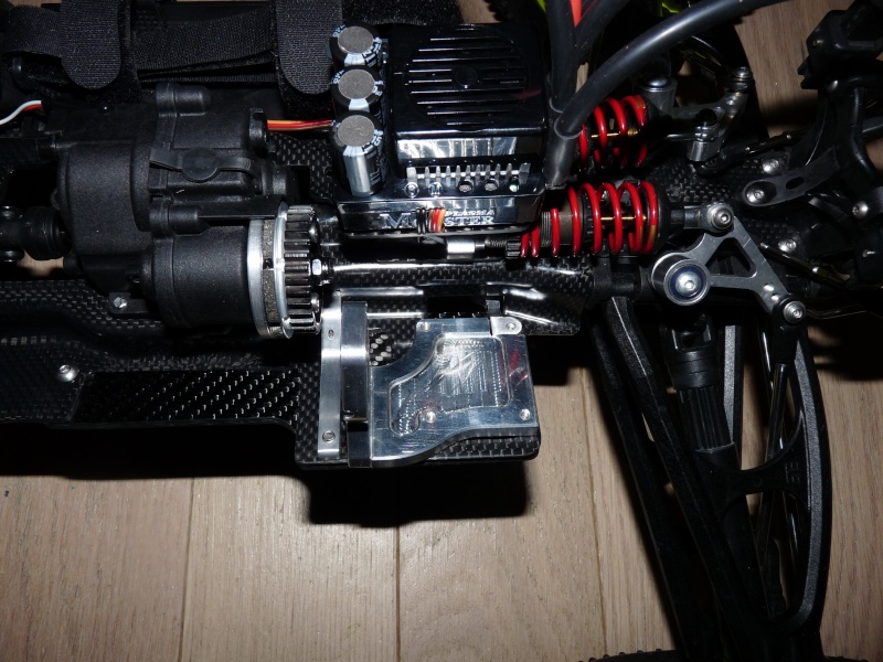

après une intense réflexion voila mon dernier montage :
j'ai joué de la dremel sur mon support rc monster pour pouvoir monter un support de thermique.
b-revo chassis alu et b-revo chassis carbone - Page 21 P1020013
b-revo chassis alu et b-revo chassis carbone - Page 21 P1020014
b-revo chassis alu et b-revo chassis carbone - Page 21 P1020015
b-revo chassis alu et b-revo chassis carbone - Page 21 P1020016
le résultat est bien mieux, il y a encore un peu de souplesse mais ça devrai aller.

Excellente astuce pour le support RCMv4.
Rien à voir, c'est un support-patins HotRacing que tu as ?

@Chezoit a écrit:Excellente astuce pour le support RCMv4.
oui avec 6 patins Smile
