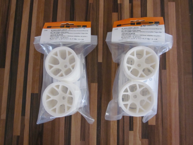

Roues
Jantes HPI MT Mesh White/Pneus ProLine Dirt Hawg

Apparement elle ne se font plus, va falloir prendre des blanches et faire jouer la teinture ^^
- Majestic3Revoiste Padawaaa qui veut Jediwééé
Nombre de messages : 439
Localisation : Allier (03)
Re: [Majestic3] e-Revo VXL
Mar 14 Mai 2013 - 23:58
