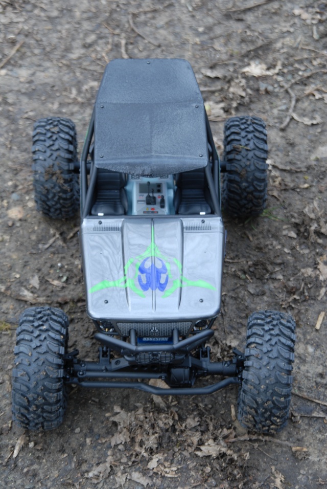

Voici quelques photos lorsque ses roues ont touché le sol pour la première fois.
Lors de la seconde sortie j'ai complètement limé les dents du palonnier de direction (commande d'un en alu).
Sinon il passe aux mêmes endroits que le summit et grâce à son faible poids dans les montées très raides en terre humide il arrive à faire mieux.

j'aime bien ta carro ^^ par contre tu a une roue qui n'est pas droite non ? (coté conducteur)

Merci pour la carro.
Les roues avant ont un peu de pincement et ce n'est pas réglable.
La vidéo viendra mais samedi j'étais plus sur écouter le wraith voir si tout tournait nickel et était étanche et mon gnome était avec moi et comme nous roulons dans l'eau... (surveiller le jeune pilote qui a une clavicule cassée, placer le caméscope et piloter :honte: ) J'ai préféré laisser le cam dans le sac à dos.

Dans ce cas là tu es excusé lol ^^ mais je te promet que sur la seconde photo la roue droite à vraiment beaucoup de pincement ( j'avai le même problème sur mon MERV quant il est arrivé..) sa doit être cool en tout cas. Autrement sa coûte combien un truck comme sa ?

Regardes bien la roue gauche n'est pas dans l'axe non plus.

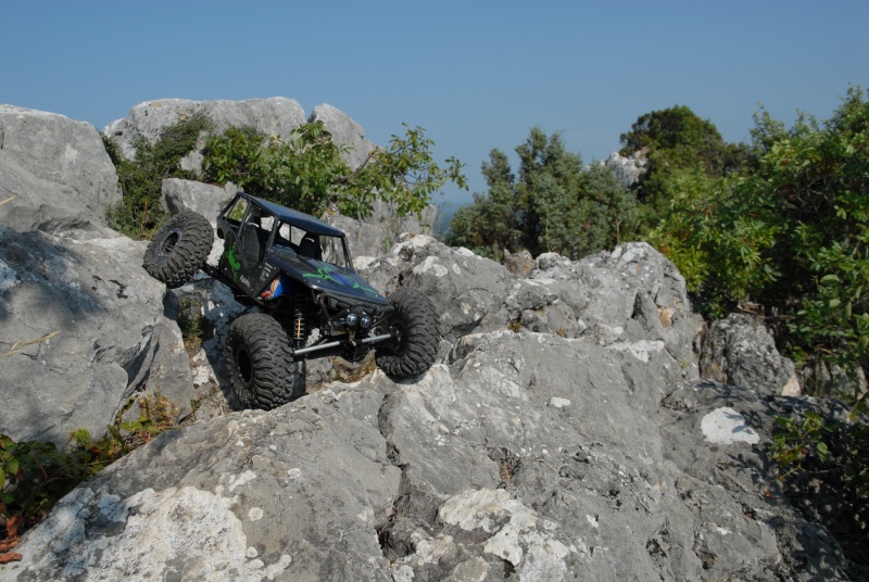

le Mar 14 Mai 2013 - 21:34
Petites news du wraith.
Remplacement des étriers et des portes fusées stock par des VP (les visses ne tiennent pas dans le plastique des stock lorsqu'on fait forcer la direction sur des rochers... :S )
Le problème des charbons est résolu j'en ai trouvé en cuivre et en utilisation sèche ils ne s'usent quasiment pas.
Je vous passe mes essais avec des charbons durs (comme ceux du dewalt). Le 35T n'avait plus aucune pèche ni aucun couple et il chauffait en prime.
Voici une petite vidéo du wraith et du summit en balade sur les rochers breton de mon enfance (le fiston aux commandes du wraith, moi du summit).
Pour les prises avec le summit inévitablement c'était lui qui filmait Laughing
Plus je roule avec le wraith et plus il me plait, le summit est trop souvent handicapé par sa largeur et son poids Rolling Eyes
Si je devais remonter un wraith, je mettrai un mmpro en lieu et place du sv2 pour pouvoir utiliser aussi bien un moteur à charbon qu'un brushless sensored.
J'envisage aussi de passer en 3S pour gagner en vitesse de pointe, le 35T est impeccable en franchissement mais dès que le terrain est dégagé le wraith se traine

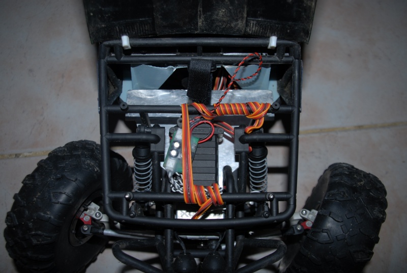

Fabrication d'un plaque de support pour l'accu (qui était déjà à l'avant mais tenait en place car il touchait la cage).
On fait d'abord un zoli patron en carton (si certains veulent la copier, les quottes des trous pour le passage de la cage sont fausse de quelques millimètres, je conseille donc de réaliser la plaque sans faire ces 4 trous et de la marquer tout à la fin avec un foret passé dans les trous de visse du châssis).
Après on joue de la Dremel et de la perceuse.
Puis on met le tout en place.
J'en ai profité pour déplacer le boîtier du récepteur d'un centimètre vers l'avant. Ainsi toute la place qu'offre le compartiment avant est disponible pour accueillir une lipo 3S 5800mah (la plus grosse que j'ai trouvé ayant les bonnes dimensions).
J'ai coupé les trois petits pieds qui servaient à mettre les visses ainsi que le support du tube d'antenne. De cette façon le boîtier passe sous la barre du châssis et reste facilement ouvrable (il ne me reste plus qu'à mettre du velcro pour qu'il ne bouge plus du tout).
Avec la Lipo en place

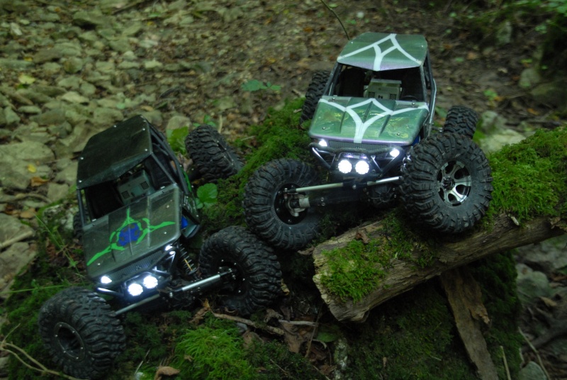

De retour de vacances et voici quelques nouvelles.
Le Wraith a un jumeau puisque j'ai vendu mon summit.
Celui dont vous voyez les photos est roulé par le fiston, il n'a plus de direction arrière ni de DIG.
Il va bientôt acceuillir un combo Tekin RS Gen2 21,5T ou 17,5T (je verrai celui que je préfère rouler).

Pour le plaisir de partager voici quelques photos des spots que j'ai pu trouver durant mes vacances. Nous avons traversé la Haute-Loire, l'Ardèche, la Lozère, l'Aveyron, le Lot pour ensuite remonter dans le Morbihan.
Thueyts (pont du diable / l'échelle du roi) N 44°40.349' E 004°13.153'
Accès peu facile mais qu'est-ce que c'est beau (pas de chance je n'avais pas pris l'appareil
Aiguèze (des petits sentiers dans la garrigue qui surplombe les gorges de l'Ardèche) N 44°18.314' E 004°33.103'
Les photos parlent d'elles mêmes.
St Martin d'Ardèche (parking de la plage) N 44°18.117' E 004°33.762'
Il y a un énorme rocher sur lequel crapahuter avec quelques passages techniques en fonction des trajectoires que l'on choisi (parfait pour du scale qui veut repousser les limites du raisonnable).
Aubrac (petite balade sur le GR6, mon Wraith a commencé son pèlerinage vers St Jacques de Compostelle)
Oh mon bonheur de l'eau
Pour ceux qui se demandent ce qu'un brushless sensored plastidipé méthodiquement donne dans l'eau, je répondrai que c'est sans soucis (c'est le boîtier du rx axial qui a pris l'eau et m'a contraint à ramener le wraith à la main mais le moteur lui n'a rien).
Après un petit séchage des connecteurs on continue les vacances.
Castelnau (balade dans les bois autour du parking du château, des petits murets sur lesquels rouler le tout avec un dévers d'enfer)
Désolé j'ai oublié de prendre les coordonnées et les photos.
La Roque St Christophe (un petit cour d'eau et des sentiers escarpés dans un sous bois, pour couronner le tout c'est à 200m d'un site troglodytique superbe) N 44°59.242' E 001°04.258'
La pointe de Locmiquel
Et pour finir les vacances une petite balade avec un pote sur le site juste à côté de chez moi.
