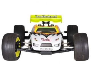

Un TT 1/8 ça n'a rien à voir avec un E-Revo, ce n'est pas la même catégorie.
Un TT 1/8 c'est ça, et ça pése environ 3.5kg
Un E-Revo ça se rapproche plus d'un Truggy 1/8, comme celui là
Et ça pèse de 4.5 à un peu plus de 5kg
Si tu mets un moteur concu pour une voiture de 3.5kg sur une qui en fait 5kg, il va forcer et chauffer...
Je ne connais pas les Toro, mais certaines marques font des moteurs qui ont les même kv, mais certain pour les TT 1/8 et d'autre pour les Truggy 1/8.
Pour un Monster truck, il faudrait prendre un moteur pour Truggy, voire un avec plus de couple parce qu'un Monster Truck est en général plus lourd qu'un Truggy.
Le poids du moteur joue aussi sur la chauffe, le Toro fait 350g, un 2200kv comme le HobbyWing en fait 371gr.
Il fait aussi 6mm de plus en longueur.
Le SKYRC TORO 1/8 Truck X8PT 1950 KV 6 était je pense, plus adapté
Déjà, il fait 3000W 1500W en continu, alors que le 2150kv en fait 1200W en continu.
Mais attendons que tu le reçoives pour voir ce que ça donne Very Happy
