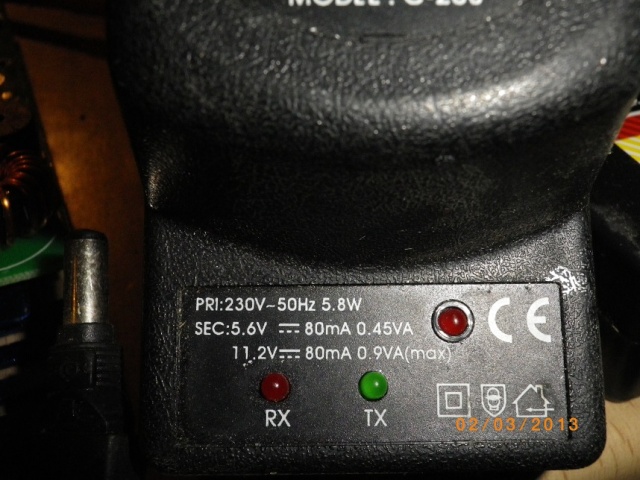

chui tenasse :cowboy: je met ces 2 photo l une la prise qui va au 12V et l autre un genre de transfo qui se branche sur le 220 , mais avec le meme jack pour ce brancher dans le chargeur , je peux faire ca ? c est comme une alime ?

A priori ton chargeur demande 1,5A alors que ton transfo ne fournit que 0,08A donc il s allumera surement mais tu n arriveras pas a charger tes batteries.
