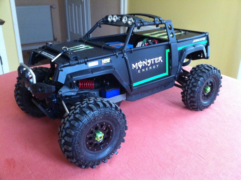

Voila, ça me trottais dans la tête depuis que j'ai mon Summit, à savoir lui donner un look plus scale tout en gardant son formidable atout à mes yeux que sont les blocages de diffs à distance et la boite à 2 vitesses.
Je me suis fortement inspiré de la version présenté dans RC car action : http://www.rccaraction-digital.com/rccaraction/201103/?pg=57#pg57
En gros voici les modifs :
- triangles av et ar de Slayer Pro. Il retailler les triangles inférieurs côté blocage. Ca se fait très bien à la dremel.
- bielettes de Slayer Pro
- basculeurs progressive 2
- des ressorts plus souples. J'ai choisi un peu au pif dans un premier temps de 3.2 pour l'avant et 3.5 pour l'arrière.
- réduire la longueur des cardans.
Avec seulement ces modifs, on obtiens un summit voies étroites.
Il restait ensuite les choix des jantes + pneus.
Je n'aimais pas trop le choix de rccaraction de monter des jantes de Sc en 14mm. Je préférais garder le principe du 17mm car je trouve ça plus esthétique niveau écrou.
J'ai donc cherché des jantes de sc en 2.2 / 3.0 en 17mm. J'ai trouvé des jantes associated en beadlock côté 2.2.
Ensuite les pneus.
les pneus de SC ont un diamètre trop faible (110 mm max) et donc sur ce point j'ai suivi rccaraction en prenant des proline superswamper en 2.2 que je trouve magnifiques. Leur diamètre est de 135mm et ça colle mieux avec l'empattement long du chassis.
Le retaillage n'a pas posé de soucis avec un ciseau à lexan. Il restait à coller la partie découpée sur le côté 3.0 et à fixer les beadlock sur le 2.2.
Pour la carrosserie.
J'ai longtemps hésité et la version que je vous présente ne sera peut-être pas la définitive mais j'ai eu l'idée de partir de l'exocage d'origine, de couper la partie arrière pour en faire un pickup.
Ensuite j'ai utilisé des plaques de styrène noires que j'ai fixées avec de simples colliers rilsans.
J'ai remonté les élargisseurs d'ailes d'origine.
Il me restait ensuite à réduire la hauteur du support de carrosserie arrière et le tour était joué.
Premiers essais ce weekend je l'espère.
Voici la bête.

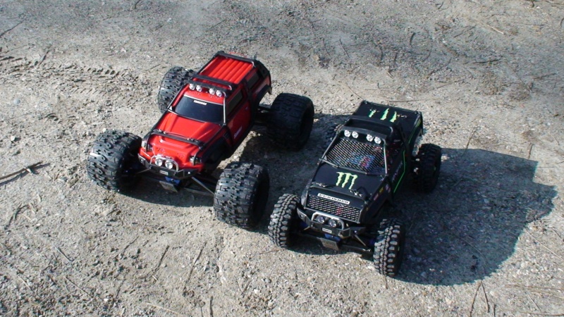

Voilà, 1ère sortie effectuée cet aprem sous un soleil retrouvé Smile
Tout d'abord le Summit LT a côté de son grand frère :
Conversion Summit en version LT (voies étroites) Dsc00010
J'ai terminé la carrosserie en mettant du grillage peint en noir pour la calandre, pare-brise et sur les côtés.
Niveau comportement, il est tel que je l'imaginais. Sa garde au sol réduite l'handicape un peu dans les pierriers mais sinon sur les rochers le grip énorme des proline interco font qu'il passe vraiment bien.
Son comportement en devers est très sécurisant et je pense que grace aux débattement réduits il passe mieux dans du très fort pourcentage.
On a tourné 2 heures et on s'est bien marré avec Opossum. Il me reste à monter les rush vidéos. :honte:
