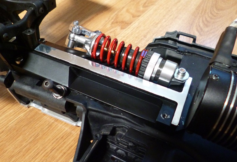

renforts de skids en alu de 5mm
renfort de support arrière "à la sauce vinci"  Wink  rebidouillé par mes soins
vue d'ensemble du châssis :
j'ai optionné les amortos, planqué les câblages dans les trappes d'accus et bricolé un plug rapide pour le castle link avec un petit inter qui coupe le + du contro vers le récepteur

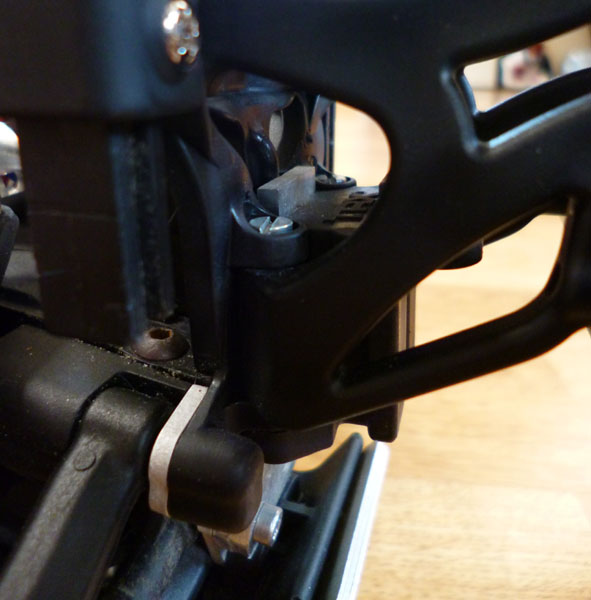

l'axe du basculeur est surélevé de 2mm

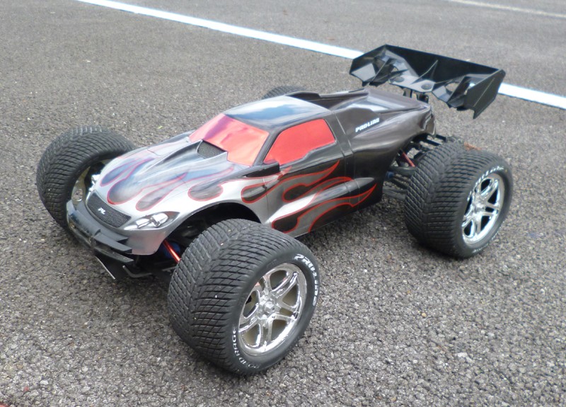

>>> vue d'ensemble du monstre

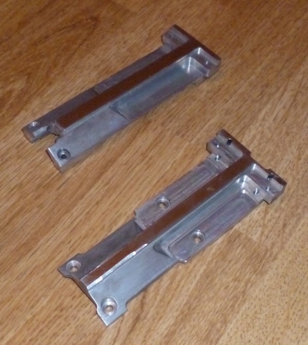

skid central
le radiateur
plus les détails de fabrication

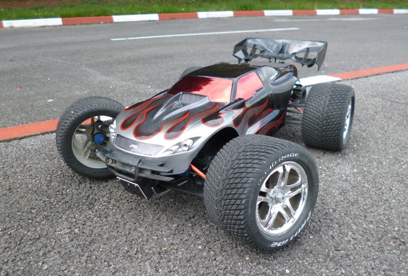

Salut à tous.
ça y est, j'ai craqué, après un gros kiff sur le MERV, je passe en mode grosse bestiole : E-REVO 1/10
j'ai récupéré celui de YOUMI, donc c'est une machine déjà connue qui reste sur le forum ...
http://www.revopowaaa.com/t9990-le-e-revo-est-enfin-la
je devrais le recevoir dans la semaine, mais j'ouvre ce post dès maintenant car je compte acheter quelques options et j'aimerais avoir vos avis histoire d'éviter les regrets (  :money:  )
donc je compte prendre
-les cardans options traxxas  >>> apparemment c'est la référence rapport qualité prix, par contre il semble que ça déboite dans certaine conditions (lesquelles exactement?), auquel cas il faut prendre des noix rallongées (référence svp)
-les supports de fusées alu HR >>> http://www.liquidrc.com/index.php?main_page=product_info&products_id=45196
votre avis ? mieux ou moins bien que les TKRC ?
-les chapes alu HR >>> http://www.liquidrc.com/index.php?main_page=product_info&products_id=38188
    j'ai eu le souci des biellettes qui cassent sans arrêt sur le MERV,  j'ai des HR alu (pas terribles au départ mais depuis mon bidouillage ça a l'air de tenir) donc, comme apparemment, VINCI a les HR alu sur son ERBE et que ça tiens ... c'est qu'ça doit être du costaud !!!  :mortderire:
-et les renvois de suspat alu HR >>> http://www.liquidrc.com/index.php?main_page=product_info&products_id=37881
      je trouve le principe de réglages intéressant mais bon... utile ou pas ?
-enfin, des LIPO nano-tech :
les "classiques" >>> http://www.hobbyking.com/hobbyking/store/__21937__Turnigy_nano_tech_5800mah_2S_40_80C_Lipo_Pack_TRA2843_Slash_Rustler_Bandit_Stampede_compatible_.html
oubien peut être (mais y a-t'il des retours?) >>> http://www.hobbyking.com/hobbyking/store/__32793__Turnigy_nano_tech_12800mah_2S_40_80C_Lipo_Pack_TRA2875_Summit_E_Revo_E_Maxx_compatible_NL_.html
ça coute un bras mais ça fait une autonomie de malade...
Voilà, merci d'avance à ceux qui voudront bien répondre  :merci:
