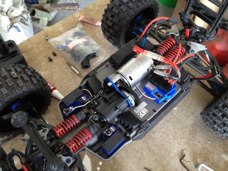

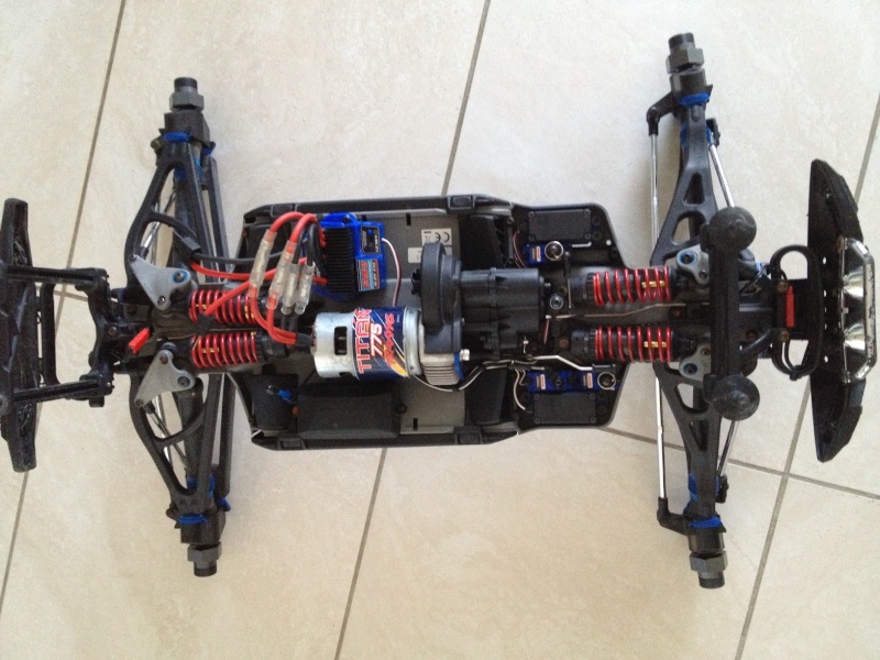

alors aujourd'hui montage du moteur dewalt 12v
le voici à coté du titan775 :
Summit Baja Dewalt (à vendre) - Page 2 Photo110
Summit Baja Dewalt (à vendre) - Page 2 Photo210

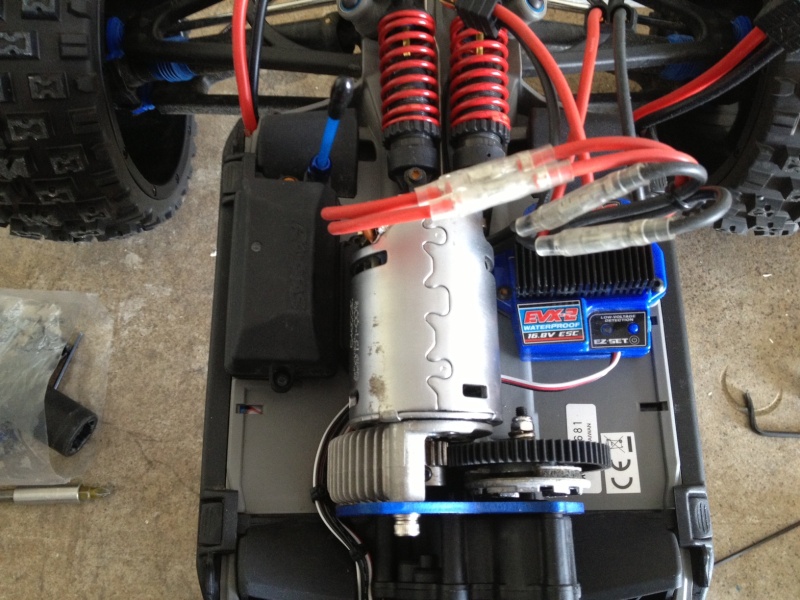

après avoir récupérer les câbles et les condo, soudure de ceux-ci sur le dewalt et adaptation du support moteur d'origine
Summit Baja Dewalt (à vendre) - Page 2 Photo310
Summit Baja Dewalt (à vendre) - Page 2 Photo410
et montage de celui-ci sur le summit
Summit Baja Dewalt (à vendre) - Page 2 Photo510
Summit Baja Dewalt (à vendre) - Page 2 Photo610
il reste plus qu'à tester !!!
affraid sa marche le feu !!! rien à voir avec le titan, wheeling à gogo !!! bonne vitesse de pointe, en gros c'est top
ça chauffe juste un peut :siffle:
rapport 14/62
évidement après essais sur piste à fond, j'ai eu droit à mes premières casses, l'axe de sortie de diff avant droit et le support de parc-choc arr

le Mer 1 Mai 2013 - 20:35
Top moumouth !
Y marche 10 fois mieux ton sum maintenant. ^^
Encore 2-3 réglages à faire sur la suspension + la reparation d'auj. et ca va dépoter sec.
En tout cas on s'est bien marré même si ce fut plutot court par rapport à nos autres sorties. Wink
Si tu veux, j'ai de l'huile 80 et les ressorts les plus durs, si tu veux tester à gratuit.
Si tu fais une commande, n'oublies pas de te prendre un petit pack/stock de roulements, c'est pas cher et tu seras bien content de les avoir sous la main bientot.

le Jeu 2 Mai 2013 - 1:23
Yes c'était cool !!!
Pour les réglage je vais essayer plus mou comme d'origine qu'il s'écrase plus dans les virage car les bow tie ils accroches trop...
Pour l'huile faudra voir oui Wink

le Jeu 2 Mai 2013 - 19:15
Je profite pour poser une petite question; est ce que le pignon monter à l'envers tient vraiment ?
Summit Baja Dewalt (à vendre) - Page 2 Userba10
Romc
Romc
Nombre de messages : 330
Localisation : 06 antibes 2ème à droite puis au fond
Date d'inscription : 02/02/2013
Summit Baja Dewalt (à vendre) - Page 2 Empty Re: Summit Baja Dewalt (à vendre)
le Jeu 2 Mai 2013 - 19:36
Écoute à priori oui, j'ai roulais deux packs, 2x5000 et 2x7600 sans le cache couronne pour garder un oeil dessus et ça n'a pas bougé, c'est vrai qu'il prend vraiment sur l'extrémité de l'arbre mais une fois serré ça à l'air bon, à voir dans le temps
Mon seul soucis pour l'instant avec le dewalt c'est la chauffe de celui-ci et de l'esc
le Jeu 2 Mai 2013 - 19:41
Au pire, tu peux toujours marquer la pointe de la vis sans tête à la dremel
Pour la chauffe, essaye de tirer plus court Wink
Jerome06
Jerome06
Revoiste Jediwaaa BipbiPMan
Nombre de messages : 1693
Localisation : 06, 83
le Jeu 2 Mai 2013 - 19:54
Il est en 62, je suis pas sur que de tirer plus court le ferait moins chauffer.
Je penserai même l'inverse, car c'est sur piste que ca chauffe, et Romain est de longue à fond, d'ou la chauffe.
Pour la piste, s'il tirait plus long, il accélérerai moins et peut etre que ca chaufferait moins aussi. Ce n'est que mon avis et je sais d'avance qu'il ne sera pas partagé. ^^
