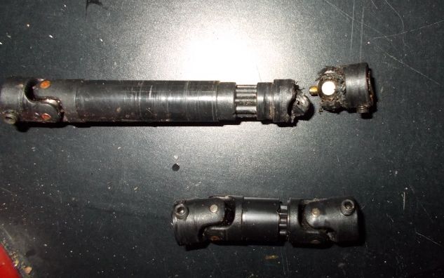

le Sam 9 Fév 2013 - 15:35
Bonjour tout le monde !!
Après avoir bricolé mon servo en attendant la livraison, je me suis fait une petite sortie sur un terrain de foot en schiste rouge belle connerie je crois..... Mad
Tout à coup plus de motricité sur les roues arrières
j'ai flingué cette pièce la
Merv de Menas Image310
elle est vraiment pulvérisée... :honte:
Donc il me faut un nouveau cardan central je pense un avis sur cette pièce ??
gpm cardans centraux acier
A votre avis est ce que le problème vient des petits cailloux projetés si oui comment faire pour protéger le cardans des projections?
Pour info,lors de cette sortie j’étais avec deux lipos 2s en parallèle pour la première fois.
Merci d'avance
ps:vous avez pas un petit bricolage pour le réparer en attendant
Zygmon
Zygmon
Nombre de messages : 491
Localisation : Seine et Marne
Merv de Menas Empty Re: Merv de Menas
le Sam 9 Fév 2013 - 16:05
Déjà c'est la partie de droite ou de gauche qui est cassée?
La partie de droite ne coute pas grand chose celle de gauche (l'arbre de cardan) un chouille plus cher.
Pour protéger cette partie du merv des projections de petits graviers tu peux mettre un petit carré de mousse que tu fixeras en revissant le skid arrière et le skid central.
Les petits cailloux rentrent aussi par l'avant un autre petit carré de mousse placé dans la partie carrée du skid central (le moulage qui est fait pour laisser passer la boite de vitesse) résolvera ce problème.
Si tu as beaucoup de tout petits graviers, tu peux aussi rajouter un dernier carré de mousse sous le moteur au niveau du trou qui est pratiqué dans le châssis pour laisser passer la couronne.
C'est ce que j'ai fais sur le miens et depuis pllus une seule saletée n'est venues abimer mon cardan ou ma couronne.
le Sam 9 Fév 2013 - 16:51
Attention, les cardans GPM ont des mauvais retours...:S
ici ou
Si tu veux avoir d'autres infos ou retours, sur ces cardans GPM
@Gsxzera a écrit:
Une petite astuce pour trouver facilement tout ce que tu veux sur le forum
Dans google tu écris site:www.revopowaaa.com suivit de ce que tu recherches.
dans ce cas cardans GPM

Pour info, le cardan fautif:
Merv de Menas Image410
je me demande comment il peut s'être abimé comme ça ??
un caillou bloque le cardans et la force du moteur l'arrache Question

j'ai regardé un peu partout les cardans de roues GPM ont l'air pas terribles,
pas trop de mauvais retours sur les centraux enfin on verra bien ..
je mettrai un peu de frein filet sur les vis des noix de cardans.
Vous serez assez tôt si le choix a été bon ou pas ..

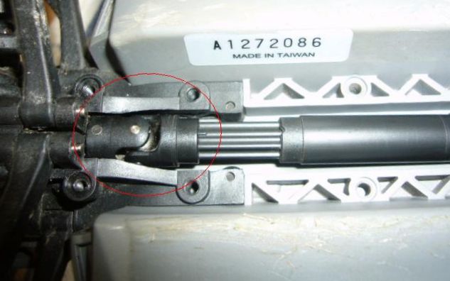

j ai peut etre une explication sur la cause , j ai eu le cas sur le mien la visse 2582 sauve servo cette visse ma découpé le cardant , l épaulement de profondeur dans le skid etait bouffé , resultat la visse descendait plus loin Wink c est une suggestion Cool

piste à étudier !!!
je verifirai ça au remontage
En tout cas merci de l'info :nickelcool:
