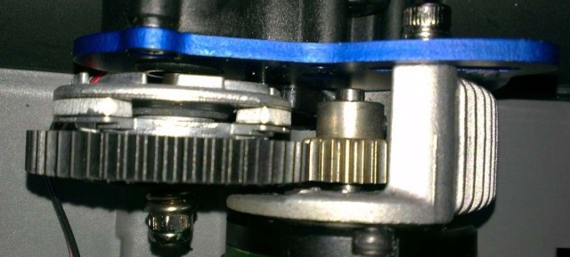

sa ne peut pas être dût au fait que je n'ai pas encore paramétré l'esc?le moteur est peut être mal réglé non?

Ven 1 Fév 2013 - 17:54
il faut qu on voient ce craquement , et qu on enttende , on peut pas se faire une idée comme ca
