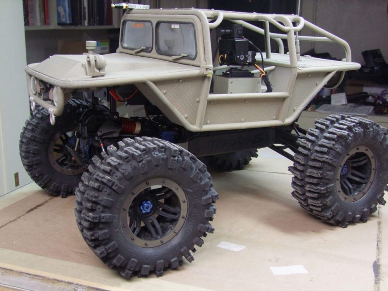

Ça me fait penser à ce projet FPV avec le même type de grosse carrosserie:

Dim 3 Mar 2013 - 18:45
Merci Benjqtek
As tu des numéro de pièces a me suggéré ?
Ressort, j'ai déjà les plus dur chez Traxxas pour le Summit... mais ils ne me servent pas.
merci d'avance
merci d'avance
