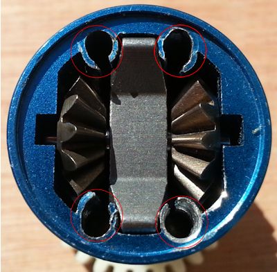

J'ai commandé ce corps de diff Hot-Racing V3 RVO11X06
Pour remplacer le corps de diff Hot-Racing V1 explosé sur le B-Revo
Maintenant que je viens de recevoir le kit satellite renforcé TRA5382X, et que je m’apprêtais à tout remonter, je me rends compte qu'il y a comme un petit problème...
Il manque les 2 plaques du kit refection du corps de diff TRA3978
Comme un boulet, comme avec les V1 ces cales ne se montaient pas , j'ai commandé des kit réfection de corps de diff TRA5381
Ces 2 cales ne se montaient pas sur les corps de diff Hot-Racing V1
(Pour les 4 trous écartés, qui paraissent destroy,  c'est parce que j'avais modifié ce corps pour pouvoir le monter sur le diff central.
Sur les corps de diff Hot-Racing il y a des vis M 2.5 et M3 sur les corps de diff Traxxas)
Au moins, maintenant, je sais que chez Hot Racing ils ont résolu le problème des corps de diff V2 qui se bouffaient
en rajoutant un emplacement pour ces 2 plaques en aciers.
conclusion: Je suis bon pour commander un kit refection du corps de diff TRA3978
