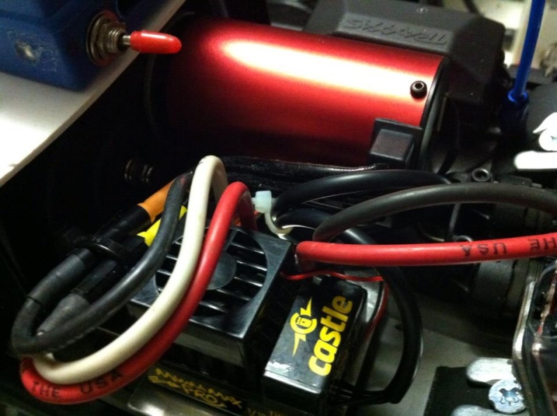

Je me suis donc décidé à passer en brushless. J'avais à la maison un controleur Castle Mamba max qui n'était pas utilisé et qui ne demandait qu'à être installé.
Après confection d'un support en alu pour le visser dans les ancrages d'origine du EVX2, me voila à la recherche d'un moteur sensored.
Je choisi un leopard 1800kv 4 poles.
Mon premier Summit 65043_10
Après essais, il n'a rien perdu de ses capacités de franchissement, la progressivité est toujours bonne et la vitesse bien meilleur qu'avec le Titan. Ca lève facile en 4s et très fun, suffisant en tout cas.
