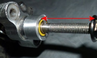

Ayant la chance de disposer d'une fraiseuse, j'ai entrepris de remédier au problème !
j'ai donc usiner les fusées pour pouvoir y mettre des axes de 5mm (contre 4mm d'origine) comme sur les cardans d'origine
+ élargisseurs de voies directement sur les porte-fusées ( pour élargir directement les portes fusées et ainsi ne pas forcer sur les roulements)
les roulements extérieurs sont donc des 5*10*4 (contre 4*8*3 d'origine)

usinage des "têtes" de fusées et des axes (vis inox)
mon MERV bidouillé - Page 3 0110
mon MERV bidouillé - Page 3 Image246
usinage des élargisseurs
mon MERV bidouillé - Page 3 0310
mon MERV bidouillé - Page 3 0410
mon MERV bidouillé - Page 3 0510
mon MERV bidouillé - Page 3 0610

Joli travail Very Happy
Mais il tient comment l'elargisseur sur la fusée ?
Il y a combien d'étage de roulements 2 ou 3 avec celui de l'elargisseur ?

ça tiens en force (côtes aux petits oignons, assemblé en serrant sur l'étau )
et il y a deux étages de roulements, comme à l'origine :sagesse:

Tu pourrais nous parler de cet outils Proxxon sur le forum Bricolage Perso / Astuces / Méthode / Autres
Avec des liens ou des références de tout ce que tu as comme accessoires et comment ça fonctionne.
Le top ce serait que tu fasses des petites vidéos pour voir comment tu fais pour fraiser, mais aussi pour tourner une pièce Very Happy
Pour assembler la pièce que tu as fait sur le fusée, tu aurais pu la rentrer en force comme tu as fait, mais en ayant un diamètre un peu supérieur.
Pour l'assemblage, tu aurais pu mettre la fusée dans un four à 250°C pour la dilater et la piéce que tu as fait dans le congélo pour la rétracter.
Comme ça une fois refroidi, tu aurais eu un assemblage indémontable.
Mais ton montage tient peut-être très bien Very Happy
J'ai un copain qui m'avait fait un réducteur 12/21 pour monter sur la sortie d'échappement du Picco qui est en 12.
mon MERV bidouillé - Page 3 Image174
Il l'a fait de telle sorte qu'il a fallu le rentrer en force, mais au bout d'un moment ça a pris du jeu et ça ne tenait plus...
J'avais du bourrer l'espace avec de la pâte à joint sinon j'avais de fuite sur la pressurisation :S
(D'ou ma remarque sur le montage même serré)
Sinon, comment ça se fait que la vis est aussi longue, tu vas la couper ?
mon MERV bidouillé - Page 3 Image628
Tu peux mettre une photo avec une roue pour voir ce que ça donne.

pas bête Wink avec plaisir ! quand j'aurais 5 minutes je n'y manquerais pas :sagesse:
@Gsxzera a écrit:Pour assembler la pièce que tu as fait sur le fusée, tu aurais pu la rentrer en force comme tu as fait, mais en ayant un diamètre un peu supérieur.
RE-pas bête !!! :cowboy:
j'ai jamais tenté cette méthode, j'essayerais à l'occasion Smile
là ma méthode c'est d'avoir 1 dixième de plus sur la pièce "mâle". le trou fait 8mm de diamètre, la pièce fait 8,1. ensuite je passe un coup de papier de verre "80" sur les deux pièces pour rayer l'assemblage (et faire un léger chanfrein) et j'assemble sur l'étau avec des cales en bois. c'est indémontable à la main, par contre, effectivement, avec le temps et les vibrations ça prendra irrémédiablement du jeu Rolling Eyes (dans ce cas là je colle à l'araldite)
@Gsxzera a écrit: Sinon, comment ça se fait que la vis est aussi longue, tu vas la couper ?
oui, oui !!! la vis sera re-coupée :honte:
