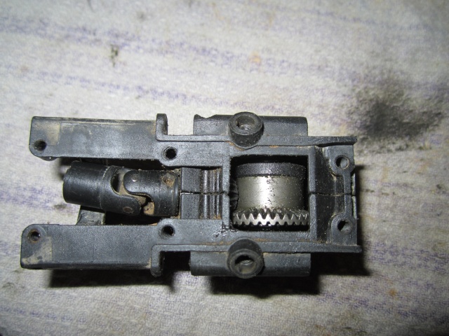

ok encore merci de tes conseil , heureusement qu'il y a des personnes comme toi sur le forum Smile ... j ai une dernière question et excuse moi si sa a déjà était dit , la graisse il faut la mettre a l'extérieure du diff :
ou a l’intérieure :
pence tu que si je cale et je graisse le diff il ne s usera plus ?

La graisse au lithium 3en1 tu la mets sur le pignon et la couronne. (1iere photo)
Et si tu protéges tes diff avec de la pâte à joint blanche Loctite Autojoint R60
Tu pourras bourrer de graisse 3en1 sans qu'il n'y ai du sable qui rentre dedans.
Post-it Arrow Protéger différentiel 1/16
La 30k et la 50K tu la mets dans le diff 2ieme photo.
Tu remplis à ras bord, tu laisses remonter toutes les bulles d'air et tu refermes.
Il faut regarder si tu as du jeu et mettre une rondelle de calage si besoin (voir post-it calage diff 1/16)
parce que si tu as trop de jeu, même avec la graisse les pignon risquent de s’abîmer...
