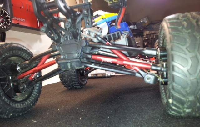

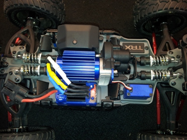

J ai monté les amortisseurs de ma Rally
Résultat rabaissement total 2cm environ débattement presque nul et très très dur
Essai conduite ça drift fort bonne glisse direction très incisive mais un pilonne a croisé ma route (par choc avant cassé et quelque tonneaux)
J ai tout redemonté et mis les gpm avec ressort chromé comme sur la photo

Strange car j'ai l'impression que ton merv est bien plus haut que le mien... Ca vient peut être des amortos...
