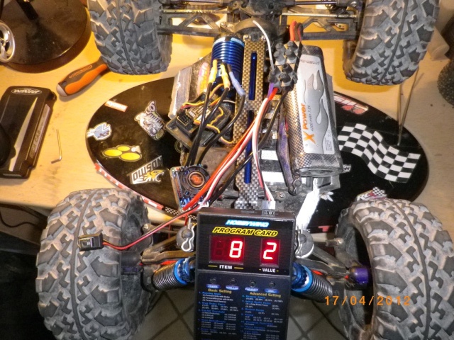

T'as pas une prise USB sur ton boitier ?
Sur mon Brevo le boitier hobby wing ne sert que de "castle link" , je fait ma programmation avec mon mini pc

Connectes le fils dans la prise de droite (sur ta photo).
Re: Problème Programmation - EZRUN waterproof SC8
le Mar 16 Oct 2012 - 13:10
ta fiche esc sur la prise de droite du boitier comme sur la photo
file blanc a l extérieur , ne te sert pas de la prise de gauche
tien cadeaux pour la programation

attention contrairement au MMM ton esc doit etre branché a ta lipo

sur les controleurs hobby-wing,contrairement au Mamba,il faut connecter la carte de programmation à la prise du ventilateur et non la carte de programmation a la fiche du controleur qui va au recepteur !!!!
...a savoir si sur ce contro Hobby-Wing la manip est identique !!!!!
