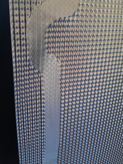

Aujourd'hui réalisation de protection pour les Triangles.
Récupération de tole fine alu, auprès d'un copain laseriste
Tchuk'summit - Page 2 IMG_20121104_154639
Découpe d'une bande, puis applatissage

bien est ça resiste sur des cailloux ou sa ce marque tout de suite .
l'alu c'est tendre , l'inox c'est mieux mais difficile aux pliages
la tole pas trop mal mais pas jolie

Cela resiste bien aux cailloux...testé ce week end.Et le principe c'est que cela soit de la recup au mximum, sans coût.
Donc pas d'inox Tchuk'summit - Page 2 65474. Pour l'aspect "jolie"...... c'est un summit....pas une maquette de salon Tchuk'summit - Page 2 36875
