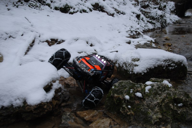

Comme il y a de la neige partout et que l'esprit scale me plait bien j'ai fabriqué ceci pour mon summit.
Summit de Zyg - Page 4 2013-010
9m de chaine de 18mm, une pince coupante, 2 petites pinces pour refermer les maillons et quelques heures après... J'ai mal aux mains :honte:
Elles sont très facilement enlevable comme des vraies, je pense remplacer le maillon qui me sert à les fermer par une manille, mais il faut que j'en trouve une de la bonne taille.
Il va aussi falloir que je prévois un endroit où les ranger sur le summit quand je ne les chausse pas, affaire à suivre.
Je n'ai pas eu le temps de faire les 4 vendredi soir. Mais même avec 2 sur le train avant c'est très efficace.
Voici quelques photos
