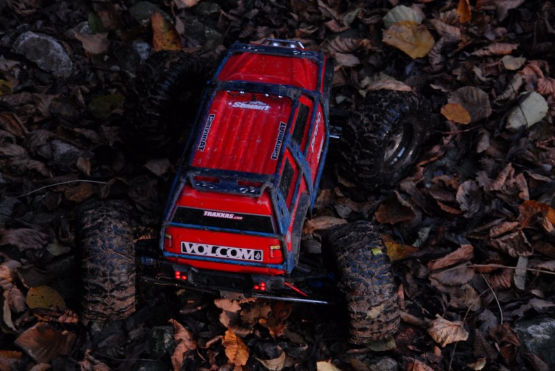

Je suis sorti me balader vu le beau soleil qu'il y avait cet aprem.
Voici quelques photos du fonctionnement du 4WS.
Au passage j'ai remplacé le ressort de sauve servo par l'option 5344X. C'est bien mieux mais il faudra changer les servos.
Le 4WS classique.
Summit de Zyg - Page 3 2012-110
Le Crabwalk.
Summit de Zyg - Page 3 2012-111
Le summit de monsieur tout le monde (je change le mixage de la direction et de se fait désactive la direction arrière).
Summit de Zyg - Page 3 2012-112
La c'est pour ceux (peut-être celles Summit de Zyg - Page 3 36875 non je ne viens pas de faire une blague misogyne) qui ont quelques difficultés avec les créneaux.
Summit de Zyg - Page 3 2012-113
Je n'ai plus qu'à patienter jusqu'aux vacances de noël pour pouvoir promener le bestiaux sur les cailloux bretons de mon enfance.
