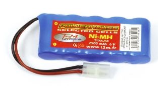

Mon soucis est que je ne trouve pas d'accu RX compatible pour mon REVO 2.5 seul un accu T2M 6v 3300mah me parrait compatible mais une question subsite;la conectique tamya est elle identique a la conectique de mon power pack RX traxxas?

Sur yabE ou réf Traxxas 3036 toujours sur yabE.
Tu as une photo de ta connectique Tamya ?

fiche tamiya ici

Comment ça se fait que tu as une prise tamiya sur l'accus du RX ?

Voila la ref de laccu qui me parrait etre simpa mais prise tamya
T2M - Accu 6 V - 3300 Mah - T1005330
sur le site http://www.rcteam.fr/packs-nimh-6v-48v/672-t2m-accu-6-v-3300-mah-t1005330.html qui est RC team.

@julienbavoux
L'accu est compatible, il faut juste lui changer la prise que tu pourras trouver sur un vieux servo, accu, ou sur HobbyKing.
ps. Le titre dit 3300 Mah et sur l'accu il est noté 2500mah...

Le truc c'est qu'il n'a pas répondu à la question que je lui ai posé ce matin...
@Gsxzera a écrit:Comment ça se fait que tu as une prise tamiya sur l'accus du RX ?

Ah non mon REVO n'en a pas mais sur l'accu que j'ai cité ce matin c'est une prise tamiya ce qui me semblait aussi étrange.Mais sur ce point je n'en sais pas plus que toi ^^.Menfin je penses investir dans l'orion que m'a cité Charlus60.
