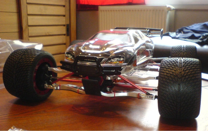

Voici mon b-revo_street alu !!! en cours de préparation:
B-Revo_street alu 118
Revo 3.3 acheté d'occasion sur le net:
B-Revo_street alu P1030210
B-Revo_street alu Dsc00110
Premières modifications:
après demontage complet, nettoyage, achat de pièces ( cher, argent, argent !!! lol), anodisation de pièces, et aussi pour 1 débutant beaucoup de recherche sur le net. Et le pire c qu'il me faut encore 1 bon investissement et 1 bon nombre de question ???

exilent travail , belle réalisation de l ensemble , un seul bémol pour moi , tu as pas trouvé une autre solution pour fixer tes protège triangle ? les rislan sont assortis , mais j aurais plus vu du double face puissant ( pastille qui cole les rétro intérieur ) car je suppose que préparé comme ca , tu ne vas pas avoir la meme utilité que moi :costaud: donc tes protège ne vont pas souvent caresser le sol :cowboy: en quoi sont il fait ?

C'est de la peinture le orange ou tu as anodisé les pièces ?
Même si c'est joli, les triangles alu risquent de se tordre...:S
Les amortisseurs Intégy n'ont une bonne réputation
Si tu mets les push rod dans le trou du milieu sur les basculeurs (Position P2) il faut que tu mettes des entretoise (bleu ou rouge). Sinon ta suspension ne va pas fonctionner correctement.
Rockers/rocker/Basculateur Push/Tie/Rod/Biellettes/Biellette
Tu peux enlever le frein, il ne sert à rien.
Tu peux aussi prévoir un autre aileron par que l'Exo-Carbon ne va pas faire long feu...

pour les protections des triangles, j'ai utilisé 1 plaque plastique de ce type:
B-Revo_street alu Heki_b10
moi je voulais les coliers rouge justement !!! Wink mais bon pourquoi pas mettre autre chose, lol !!!
