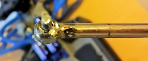

Apres 1h de travail acharné j'ai pu reprendre mon cardan !!!
Effectivement vinci la dremel .... juste lol et il falez surtout un super bon foret avec une perceuse sur colonne gracieusement prété par mon proprio Laughing
du coup sa donne ça
Mon GROS E-Revo =) - Page 2 Image311
Bon alez on retourne a la maintenance du revo car y'as du maille !!!!! Twisted Evil

bien joue en tout cas pour tes cardans acier ! moi ils ont tous pete, dont les 2 arrieres en une fois, en retombant sur le toit ( j ai pas compris pourquoi les cardans ont pete en fait ???)
du coup je suis repassé aux cardans plastiques, en plus si tu bidouilles bien tu peux en refaire un entier avec 2 casses, donc tu passes a 26€ les 4 cardans plastiques contre 74€ les cardans acier.... pour moi y a pas photo!
Mon GROS E-Revo =) - Page 2 Empty Re: Mon GROS E-Revo =)
Sam 5 Jan 2013 - 11:51
Pour les cardans acier : il faut faire attention à leur réglage en butée. Il ne faut pas que la "pin" touche le fond de la noix, sinon soit elle casse net, soit c'est le cardan qui plie
Nombre de messages : 1869
Sam 5 Jan 2013 - 11:52
En faite les cardant acier son plus court quand tu arrive au point le plus haut du debattement un coter de la goupille du cardan qui faut la jonction dans la noix de différentiel sort de la noix et sois tu casse sois le cardan sort de la noix :/ . Donc pour corrigé le probleme il faut obligatoirement baissé la garde au sol.
Pour les cardans plastique le problème c'est que moi il vrille est explose :s

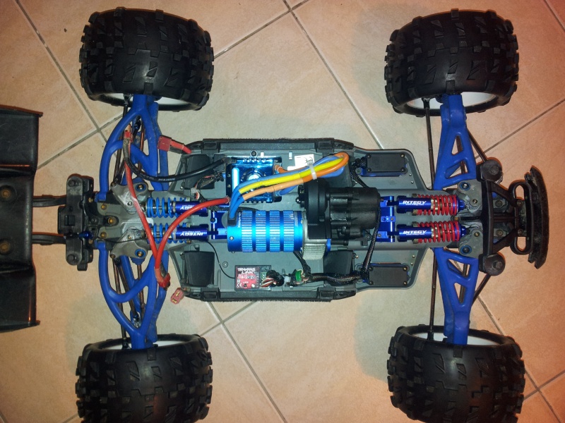

Moyenne maintenance du REVO :
- démontage des portes fusées changements des chapes qui avaient pris ( beaucoup ) de jeux et nettoyage des roulements qui croustille à mort ( bientôt en fin de vie )
- réglage des suspensions et surtout celle qui fuyait et par la même ocase changement de ces foutu chapes alu qui tenaient pas par des plastiques. Déplacement du fil d'antenne car depuis quelque temps des problèmes de réception ( la poiace de vinci ma t'elle touché :p )
alez petit photo de revo nettoyer ( tres rare comme photo ^^ ) :
Mon GROS E-Revo =) - Page 2 20130112
Mon GROS E-Revo =) - Page 2 20130113
Je vous l'accord la caro est en fin de vie mais t'en quelle tien encore JE LA GARDE !!! =D
